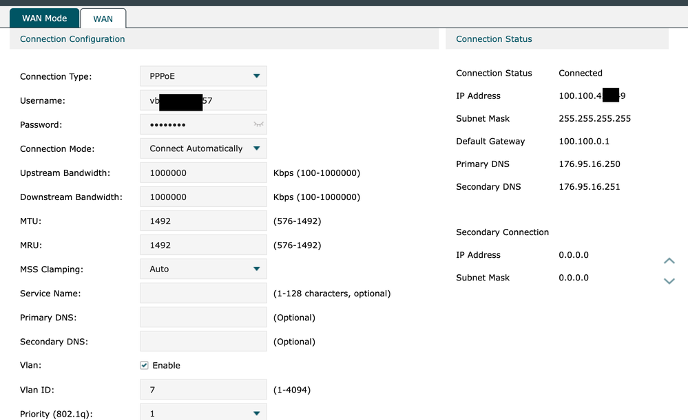

ich versuche seit einigen Tagen meinen tp-link ER605 Router mit dem Internet zu verbinden. Wir haben hier einen Glasfaseranschluss über Vodafone, allerdings im Netzt der Deutsche Glasfaser. Der ER605 wurde wie folgt konfiguriert. Eine Verbindung wird scheinbar hergestellt "Connection Status connected". Allerdings hat kein Gerät im Netz eine Verbindung zum Internet. Zudem irretiert mich die zugewiesene IP. Auf unserer FritzBox erhalten wir immer eine IP aus einem anderen Bereich.

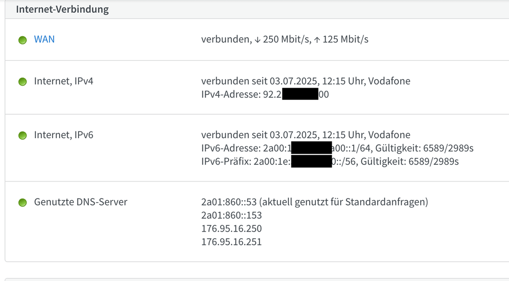

FritzBox läuft:
Der ER605 kann kein DS-Lite. Wir haben von Vodafone dankenswerterweise aber DualStack erhalten, damit sollte der ER605 umgehen können.
Was mache ich falsch, bzw. habe ich falsch konfiguriert?

nicht dass der ER605 ein Problem mit der Länge des Benutzernamens hat
welche Version vom ER605 hast du?
10 Antworten 10

Hi,
was mir auffällt ist, dass der TP-Link eine GC-NAT IP bezieht und keine öffentliche IPv4 Adresse. Ich würde mal beim VLAN ansetzen und über die Fritz!Box herausfinden, welches - oder ob überhaupt eines - benötigt wird.

könnte am Benutzernamen liegen, da fehlt das Präfix
schau mal in deinen Willkommensbrief
bei meinem VDSL Anschluss sieht das so aus:
vodafone-vdsl.komplett/vb9012345678
Ich habe einige gängige VLAN IDs ausprobiert, die 7 wird in der Kombination mit Deutsche Glasfaser immer genannt. Ist auch die Einzige, unter der ich überhaupt eine Verbindung herstellen kann.
Wo finde ich die VLAN ID in der FritzBox?
Habe es mit Präfix probiert, dann passiert leider gar nichts.
Es ist die Hardwareversion 2.0
Firmware und Controller sind auf dem letzten Stand?
https://support.omadanetworks.com/de/product/er605/v2/?resourceType=download
