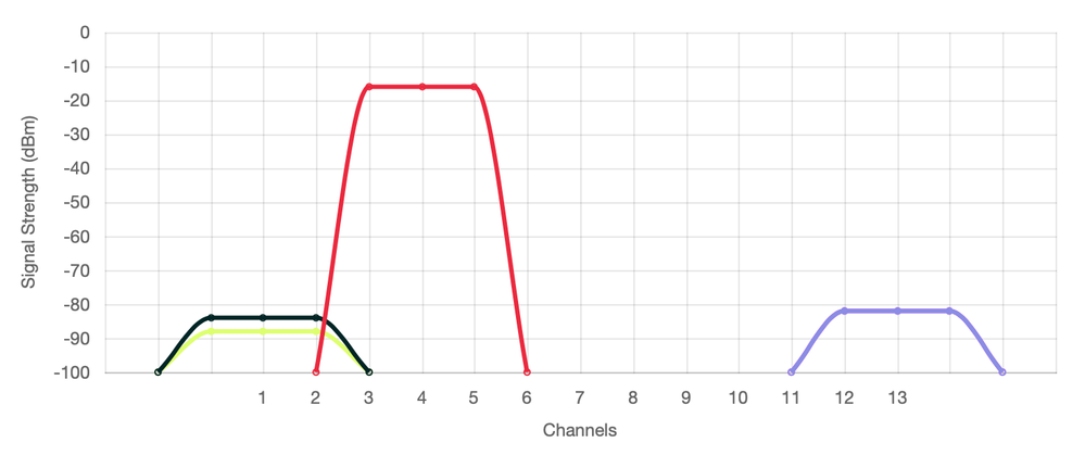

pmpd
Ja, verschiedene Kanäle habe ich ausprobiert. Leider ohne Erfolg Smiley (traurig)
Aktuell habe ich Kanal 9 für das 2,4 GHz-Netz gewählt, der ist komplett frei.

Claudia
Hallo pmpd,
um wie viele Echo-Geräte handelt es sich? Wie oft kommt es noch zu Störungen? Wie viele andere WLAN-Geräte sind zur gleichen Zeit noch im Heimnetz aktiv? Hast Du die Position Deines Routers optimiert und es zwischenzeitlich mal mit der Fritzbox als Access Point versucht? Bei einem 50 MBit/s-Vertrag sollte bei dieser auch die volle Geschwindigkeit ankommen. In welchem Bundesland befindet sich der Anschluss?
