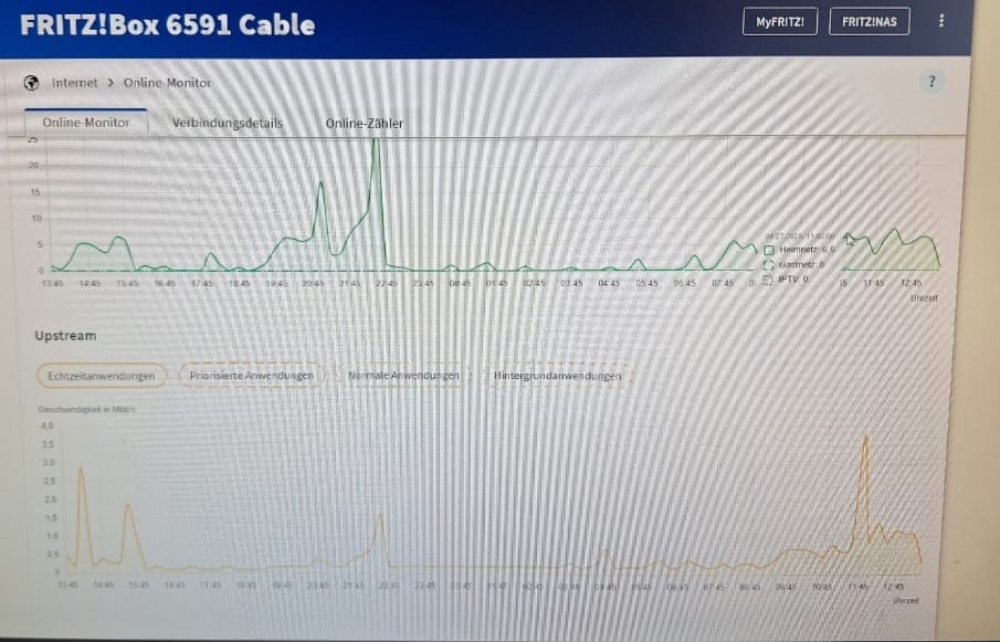

poste mal die Signalpegel als Screenshots (alle)
Hi Robert,
anbei von vorher nachdem ich jetzt die Box mal wieder neu gestartet habe und den Kabelverteiler stromlos gemacht habe geht es wieder wird aber wieder kommen
da ist kaum was zu erkennen, verwende doch das Snipping Tool von Windows  😉
und poste die Pegel nochmal wenn das Problem gerade auftritt
