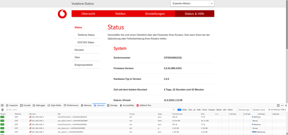

Es fängt wieder an. 78 Sekunden bis die Hauptseite des Kabelmodems nach Klick auf den Einloggen-Button geladen ist. 26 Sekunden bis der Systemstatus angezeigt wird. Und da fehlen dann noch ein paar Klicks bis der Neustart ausgelöst ist. Das Laden der Loginseite hat auch schon ungewöhnlich lange gedauert. Und nein, kein WLAN zwischen PC und Vodafone Station. Alles Ethernet. Die DOCSIS-Signalstärken sind unverändert gut.

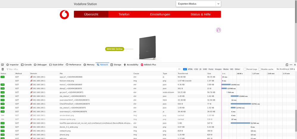

So, das neue Gerät läuft nun 5 Tage und 4 Stunden am Stück und die Probleme sind wieder da. Das Webinterface braucht lange zum Laden und alle paar Minuten hängt die Internetverbindung für ein paar Sekunden.
