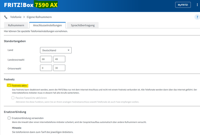

Ändert aber nichts daran das eine AX kein Amt mehr hat!
und nein, das ist keine Fotomontage, sondern eine 7590AX V1  😉
@RobertP  schrieb:
Den Screenshot hätte ich auch posten können -- bei mir in der Bekanntschaft ist auch eine 7590 AX v1 am Werk...
Daher hatte ich genau diesen Hinweis auch in der ersten Antwort geschrieben, nachdem ich mir selbst unsicher war und nachgeschaut hatte, ob die AX es (noch) kann -- aber das es da wirklich einen Unterschied zwischen AX v1 und AX v2 gab, war mir dann nicht bewusst.
