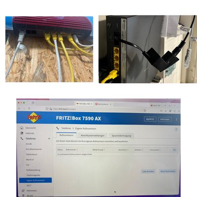

Anbei siehst du wie ich die 2 Router Verkabelt habe… außerdem die Benutzeroberfläche der FRITZ!Box… genau diese Einstellung finde ich nämlich nicht .
schön wäre eine genaue Schritt für Schritt Anleitung für die Einstellungen die ich noch an der FRITZ!Box vornehmen muss🙂.
gehe mal auf den Reiter Anschlusseinstellungen und mach einen Haken bei "Festnetz aktiv"

Die 7590AX hat kein Analoges Festnetz mehr! Das Analoge Telefon muss zwingend an Tel1 am Kabelrouter angeschlossen werden!
Auch dieser Haken existiert bei mir nicht unter Anschlusseinstellungen
die Option gibt es nur bei der ersten Version der 7590AX (die mit ISDN S0 Anschluss)
hatte ich auf dem Foto nicht erkannt, daß deine die Version 2 ist
