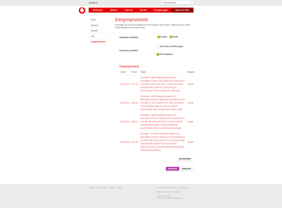

Vodafone Station 6 Warnung firewall dosattack - land
Don_michele1
DoS Attack - LAND AttackIN=erouter0 OUT= MAC= src=109.193.4x.xxx  DST=224.0.0.22 LEN=48 TOS=0x00 PREC=0xC0 TTL=1 ID=0 DF PROTO=2 MARK=0x144
Alle 10 Minuten erscheint dies im Ereignisprotokoll. SCR ist meine öffentliche IPV4 Adresse. DST offensichtlich eine Multicastadresse. Ich kenne mich damit aber nicht besonders aus.
Verursacher ist der SatIP Receiver von Elgato "Netstream4c" der per Lankabel mit der Kabelbox verbunden ist. Ist dieses abgezogen, erscheinen auch keine Warnungen mehr. Das Gerät habe ich seit einigen Jahren in dieses Konfiguration in Betrieb und niemals Probleme.
Kann jemand dies bewerten bzw. Tips zu geben wie man das abstellen kann (natürlich ohne das Lan Kabel zu entfernen)

Kann mir denn niemand erklären, wieso ein Gerät, welches nur das TV-Signal ins Netzwerk schickt, solche Fehlermeldungen produziert. Oder kann es sein, dass die Software/Firmware der Kabelbox die Meldungen einfach nur falsch interpretiert? Die Multicast Adresse für das streaming spricht ja fast schon dafür.
Das hab ich auch noch gefunden. Spricht für die Fehlinterpretation der Firewall software in der Kabelbox:
224.0.0.22 is the multicast address for Internet Group Management Protocol. This is normal traffic and it stays on your local network.
For more details about IGMP, you could refer to the following link:
https://en.wikipedia.org/wiki/Internet_Group_Management_Protocol
