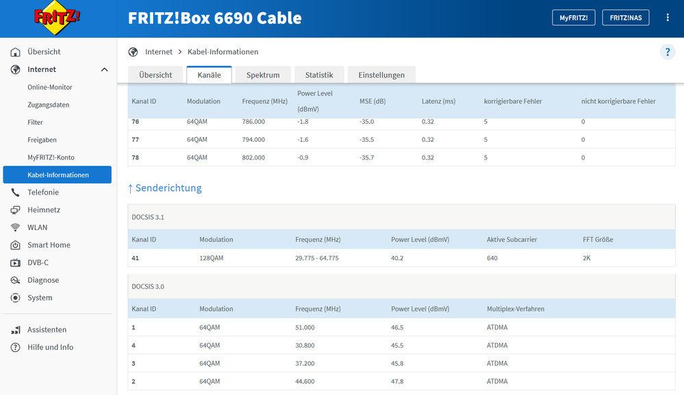

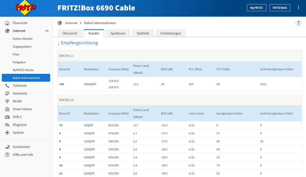

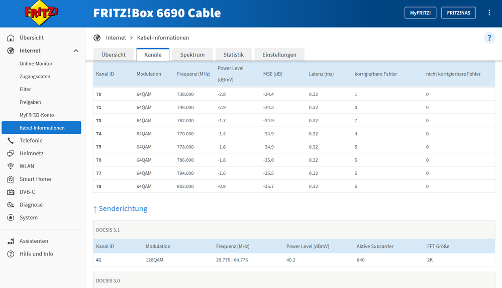

Wirklich auffällig sind die nicht korrigierbaren Fehler welche über Tage hinweg auch immer Null sind bis dann der Fehler auftritt. Hier aber alle Signalpegel (Screenshot's wenn Fehler aktiv!).
