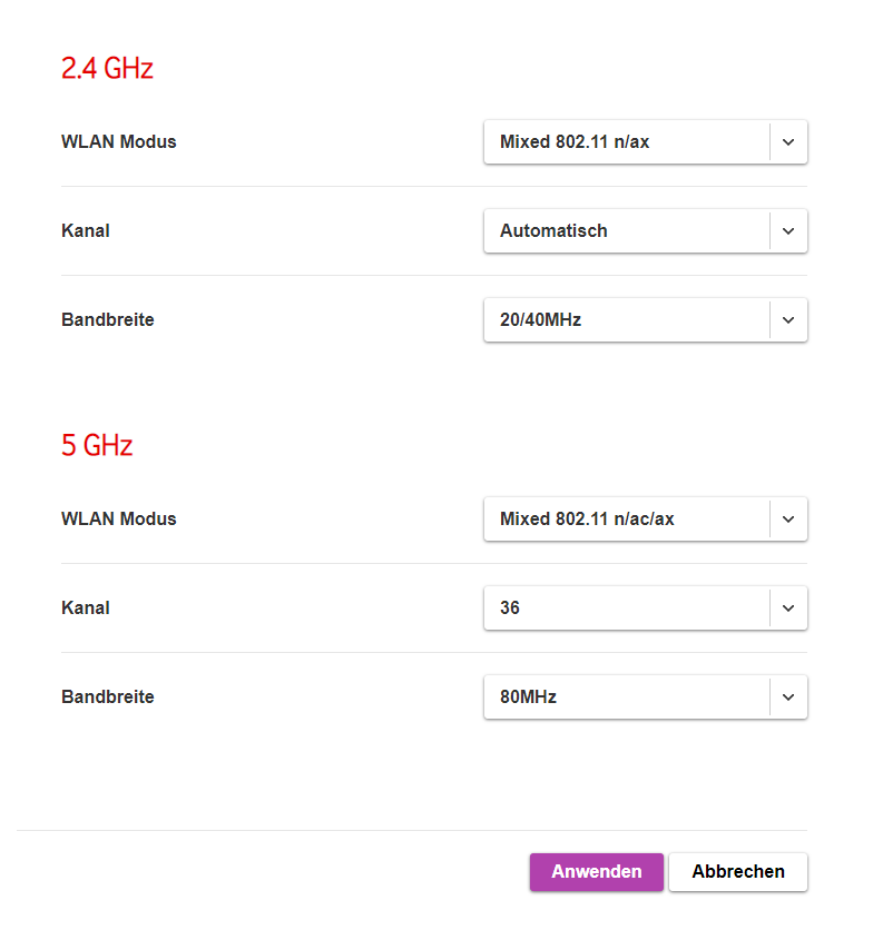

Guten Tag,
wie kann ich mit der Vodafone Station die Channel für das 2.4GHz bzw 5Ghz Wlan Netz ändern?
In der Benutzeroberfläche wird mir Kanal und Bandbreite ausgegraut angezeigt. Ich befinde mich bereits im Expertenmodus.
Danke und Gruß,
Jonas

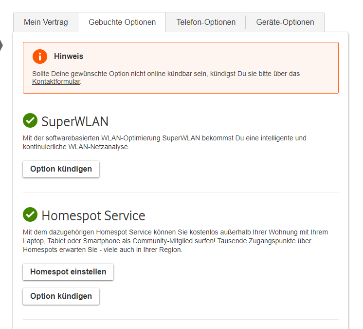

@RobertP Das scheint tatsächlich der Fall zu sein!
Sollte ich also die Option kündigen? Oder gibt es irgendwo Einstellungen dazu?
VG, Sanoja
ich glaube nicht, dass man da irgendwo was einstellen kann
dieses "SuperWLAN" soll ja dein WLAN vollautomatisch optimieren
Klingt nach etwas, das ich nicht möchte 😄 Ich kündige mal die Option und schaue obs hilft. Danke erstmal!

Die App habe ich auch nicht gefunden, aber auch egal, ich habe das "Super"WLAN gekündigt, eben wurde die Änderung durchgeführt und siehe da: Ich kann endlich die Kanäle frei einstellen.
Vielen Dank @RobertP und den anderen für die Lösung! 🙂 Bild_2022-07-25_155132427.png
