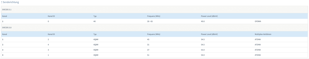

derzeit steht die FritzBox 6660 cable (Leihgerät) im Schlafzimmer, da ich jedoch vermehrt aus dem Home Office arbeite und im Arbeitszimmer einen extrem schlechten Empfang habe, wollte ich sie weiter mittig ins Wohnzimmer platzieren. Da hier keine Multimediadose mit drei Steckern, sondern eine Antennendose mit zwei Steckern eingebaut ist, habe ich mir den Axing Multimedia-Aufsteckadapter (siehe hier) gekauft und diesen im Wohnzimmer angeschlossen. Internet funktioniert.
Jetzt wollte ich mich aber erkundigen, ob denn die Pegelwerte in Ordnung sind oder ich einen Vodafone Techniker benötige, der das alles einpegelt?
Bildschirmfoto 2022-01-17 um 13.25.57.pngBildschirmfoto 2022-01-17 um 13.26.17.png

die sind leider nicht in Ordnung.
Es macht wahrscheinlich Sinn ausser neu einzupeglen auch gleich die alte Dose von einem Techniker durch eine MMD ersetzen zu lassen.
Dieser Technikereinsatz ist aber wahrscheinlich kostenpflichtig  😞

bei einem Technikerauftrag wird es vermutlich kostenpflichtig. Du kannst aber auch einen lokalen Techniker zum Wechsel der Antennendose beauftrage. Dabei werden normal auch die Signalwerte korrekt eingestellt.

hast Du schon was machen lassen? Die aktuellen Werte sehen sehr viel besser aus, als auf Deinem ersten Bild.
