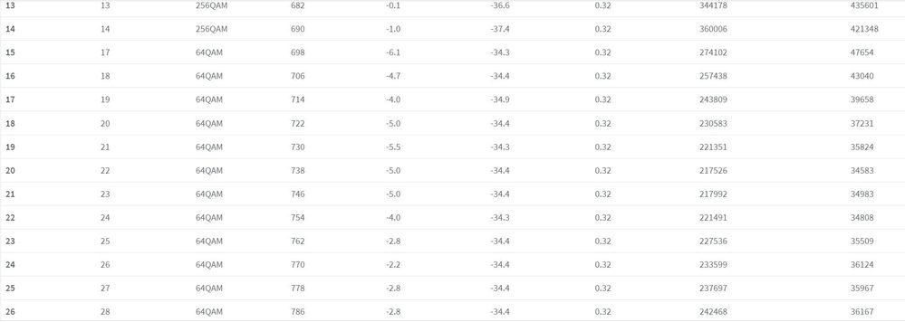

P.S.: Anbei noch ein paar Screenshots vielleicht kann sich die mal jemand ansehen der mehr Ahnung von Kabel-Internet hat wie ich 🙂

Hallo Buddiwehrmann,
ein bestimmter Schwellwert, gemessen in Stunden pro Woche, muss dies 3 Wochen am Stück die Werte überschreiten. 3 Wochen daher, weil auch mal Modems von einem zum anderen US-Segment verschoben werden, um Wartungen durchzuführen. Genaue Zahlen kann ich Dir nicht nennen.
Der Schwellwert ist hier aber noch in weiter Sicht. Laut den Kollegen vom verantwortlichen Bereich stimmen die Werte im Tagesmittel. Tut mir leid.
Gruß Fred

signaltechnisch gab es in diesem Zeitraum keine Veränderung. Keine Timeouts, nichts?!? Die Modulation auf den Upstreams passt auch.
Gruß Fred

Trotzdem hat die Fritzbox das Signal veloren so wie ich es in den Log's lesen konnte. An was könnte das dann
liegen? Ist doch seltsam wenn angeblich die Verbindung steht aber die Box sie trotzdem verliert...

So viele Fehler auf der Leitung mit fast keinen Traffic 🙂 Das kann ja auch nicht normal sein oder? Ich werde mal die Box neustarten.
