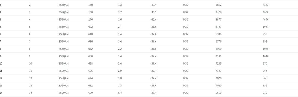

Nur rein zum Interesse würde ich gern wissen ob das normal bei Kabel-Internet ist das alle paar Tage sich das Internet neu synchronisiert?
Ganz am Anfang hatte ich in der FritzBox 6591 eine Verbindungsdauer von zirka 180 Stunden stehen dann gab es mal eine Neuverbindung. Jetzt war es mal nach 3 Tagen.
Dachte immer das nur normales DSL sich immer neu verbindet?
Weiß da jemand bescheid wie sich das bei Kabel-Internet verhält und hat dahin gehend schon Erfahrungen sammeln können? Und stimmt das die Fehler die in der Fritzbox angezeigt werden für das Ganze Segment gelten? Der Techniker der damals meinen Anschluss installiert hatte, meinte meine Werte die er ausgemessen hatte sind super.

P.S.: Anbei noch ein paar Screenshots vielleicht kann sich die mal jemand ansehen der mehr Ahnung von Kabel-Internet hat wie ich 🙂

Jetzt ist mir auch noch aufgefallen das die Fritzbox mit nur 32 Downstream Kanälen verbunden war,
nach einem Neustart der Box waren es wieder wie gewohnt 33 Kanäle.
Irgendwas ist da faul, da bleib ich dabei! Die Fehler sowohl unkorrigierbar und korrigierbar steigen auch jeden Tag munter weiter ins Exorbitante!
Und das nach 2 Minuten Internet Verbindung!!!!!!!!!!!!!!!!
2 Minuten verbunden!!!!!!!2 Minuten verbunden!!!!!!!

ich habe jetzt ein längeres Koaxial Kabel bestellt. Mein letzter Versuch einen Fehler auf meiner Seite aus zu schließen ist das ich den Router weiter weg von TV und Audio Verstärker zu bringen.
Sollte das nichts helfen dann kann ich definitiv ausschließen das es mein Fehler ist. Router Tausch hatte ich ja jetzt auch schon versucht. Mit einem freien Gerät!

Heute 3x
02.06.21 13:38:09 Kabel-Internet ist verfügbar.
02.06.21 13:32:36 Automatische Einrichtung und Updates für dieses Gerät durch den Dienstanbieter nicht möglich: Verbindung zum Autokonfigurationsserver fehlgeschlagen.
02.06.21 13:32:27 Kabel-Internet Synchronisierung beginnt (Training).
02.06.21 13:32:25 Internetverbindung IPv6 wurde getrennt, Präfix nicht mehr gültig.
02.06.21 13:32:25 Internetverbindung wurde getrennt.
02.06.21 13:32:25 Kabel-Internet antwortet nicht (Keine Synchronisierung).
