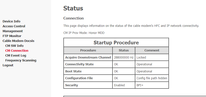

ich vermute, dass das TC4400 noch nicht korrekt von Vodafone provisioniert wurde.
Kannst du bei Gelegenheit den Namen des DOCSIS Config-Files, welches du erhälst posten?
Grüße

Hi,
hab ich leider etwas missverständlich geschrieben Frustrierte Smiley
Du müsstest dich in die Weboberfläche des TC4400 mit folgenden Zugangsdaten einloggen und dann bitte nochmals den Screenshot posten 🙂

Hi,
ah VF KD Gebiet Dann einfach einen Rechner direkt per LAN Kabel ,ohne weitere Geräte, an TC4400 anschließen und dieses danach durch Strom weg und wieder einschalten, neu starten. Danach sollte ich am Notebook beim Aufruf einer beliebigen Webseite das Aktivierungsportal öffnen und die Kundendaten abfragen.
Wichtig! Am Rechner muss die IP-Adresse und der DNS Server zwingend automatisch bezogen werden und darf nicht fest eingestellt sein.
