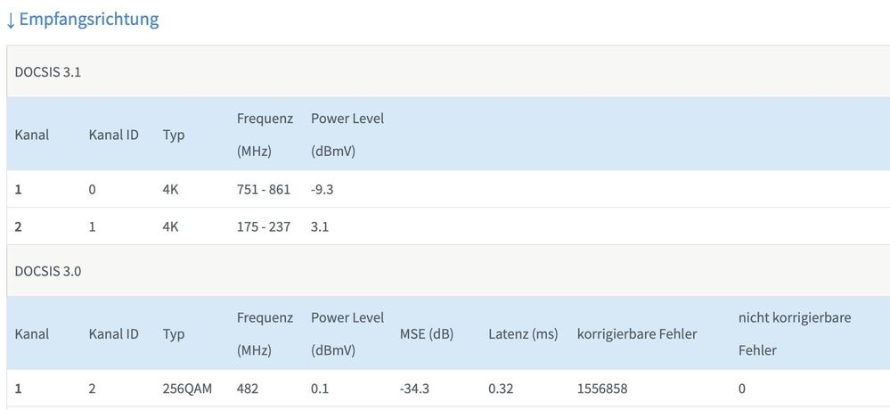

Hier noch die entsprechenden Daten:
  • In welchem Bundesland wohnst Du? Sende bitte auch die Postleitzahl Baden-Württemberg, 70378
  • Welchen Vertrag hast Du? (z.B. Internet + Telefon 100) Vodafone CableMax 1000
  • Welches Modem/ Router nutzt Du? (z.B. Hitron)  Fritz!Box 6591
  • Nutzt Du ein Leih-Gerät von uns oder hast Du ein eigenes Gerät? Leihgerät
  • Welcher Fehler tritt auf? (Geschwindigkeit zu gering; Packetloss) Schicke dazu auch Screenshots von Speedtests (mit Datum und Uhrzeit) und Tracerts/ Pingplotter-Messungen bei Packetloss oder Ping-Problemen. Stelle beim Pingplotter 2,5 Sekunden beim Intervall ein und nutze betroffene Dienste als Ziel. Siehe Problembeschreibung in der originalen Nachricht
  • Wie ist Dein Endgerät mit dem Modem verbunden? (LAN; WLAN; zusätzlicher Router; PowerLAN) WLAN
  • Welchen Browser verwendest Du normalerweise? (z.B. Firefox) Firefox / Safari
  • Welches Betriebssystem hast Du auf Deinem Rechner? (z.B. Windows) Windows / MacOS
  • Beginn und Zeitraum der Störung (z.B: seit Anfang April; nur am Abend) seit Monaten
  • Lade dazu noch einen Screenshot von den Signalwerten hoch. Diese findest Du in der Benutzeroberfläche Deines Kabelrouters über 192.168.0.1 bzw. über 192.168.178.1 bei der Fritzbox. Siehe unten
  • Welche Maßnahmen wurden durch die Störungshotline (erreichbar unter 0800-5266625 für Vodafone Kabel Deutschland bzw. 0221/46619100 für Vodafone West) durchgeführt? Austausch des Routers vor einigen Monaten ohne jegliche Verbesserung der Situation.

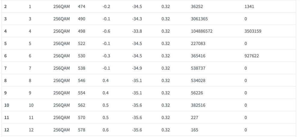

sieht nach einen DVB-T Einstrahlung aus, die kann aber auch schon in den unter Putz verlegten Kabeln erfolgen.
verwendest du von der Dose zur Fritzbox ein gut geschirmtes Kabel und wie lang ist das?
Das Kabel ist das was original bei der Fritz!Box von Vodafone mitgeliefert wurde. Ich würde daher mal unterstellen dass es die notwendige Qualität hat. Es ist m.E. relativ lang, ich schätze so 1 bis 2m.
ob das mitgelieferte Kabel eine gute Schirmung hat kann ich nicht beurteilen, da bei mir keines dabei war

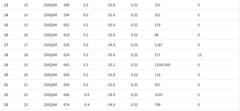

du könntest ja mal versuchen ob du mit einem hochwertigen Kabel die hohe Fehlerrate auf 498Mhz senken kannst
über 3 Millionen nicht korrigierbare Fehler sind jedenfalls zu viel

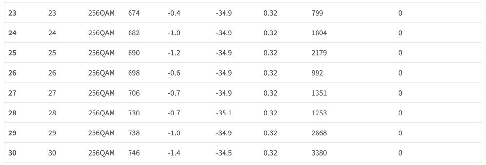

Nachtrag:
ich sehe aber auch, dass der SNR/MSE auf den mit QAM256 modulierten Kanälen zu niedrig ist
da müsste ein Techniker vor Ort mal schauen ob er den Verstärker besser einpegeln kann

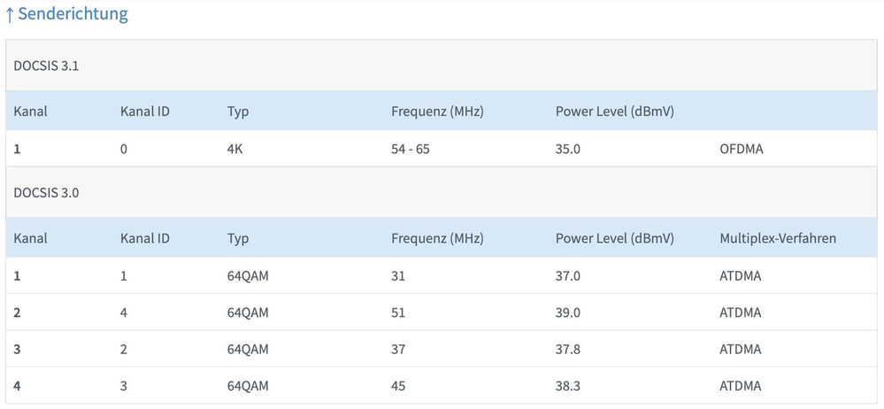

So, nachdem ich nun ein kürzeres, hochwertig geschirmtes Kabel installiert habe ist die Ernüchterung leider groß. Immer noch kommen auf den Frequenzen 498 MHz (und auch 530 MHz) extrem viele nicht korrigierbare Fehler rein.
Findet sich hier mal ein Moderator der weiterhelfen kann???
