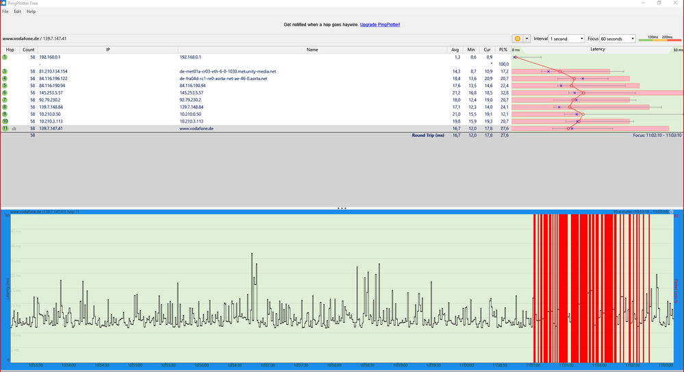

nachdem das Problem in den letzten 14 Tagen nicht während meiner Anwesenheit aufgetreten ist bzw. dann gerade kein Pingplotter aktiv war ist es gestern Abend nun mindestens 4 mal aufgetreten wovon ich einmal wieder aufzeichnen konnte.

  • Welcher Fehler tritt auf? (Geschwindigkeit zu gering; Packetloss) Schick dazu auch Screenshots von Speedtests (mit Datum und Uhrzeit) und Tracerts/ Pingplotter-Messungen bei Packetloss oder Ping-Problemen
    • Alle paar Stunden / Tage extremer Packet Loss ca. alle 10 Min für ca 10 Sekunden

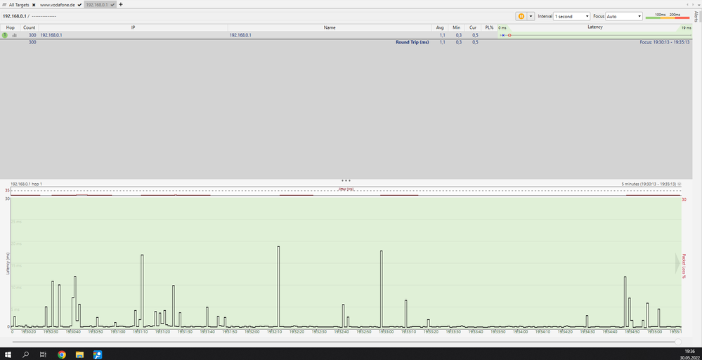

Gestern AbendVor 2 Wochen das letzte mal festgestellt davorKeine Verluste beim direkt anpingen des Routers

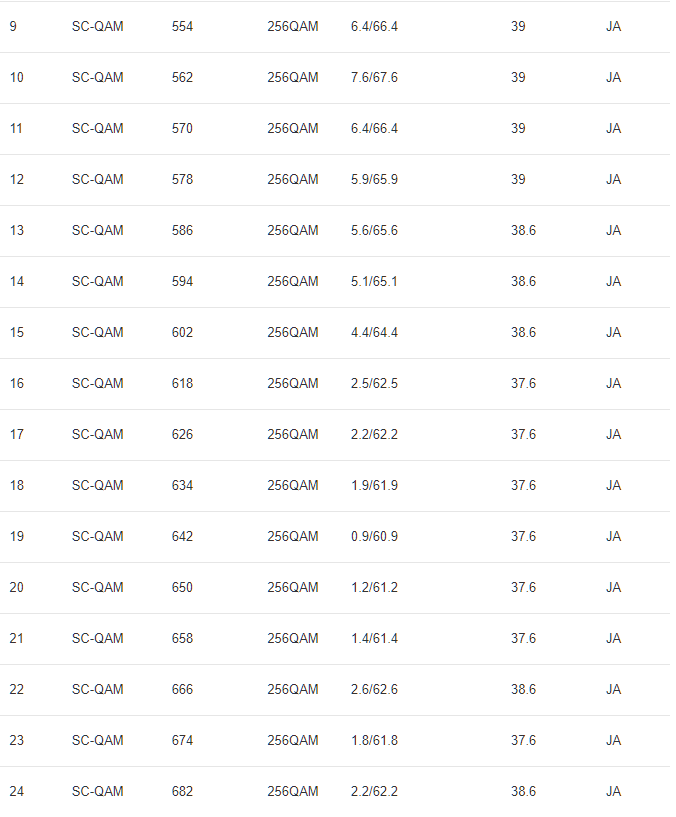

2022-05-23 10_26_30-DOCSIS Status.png2022-05-23 10_26_49-DOCSIS Status.png2022-05-23 10_27_09-DOCSIS Status.png

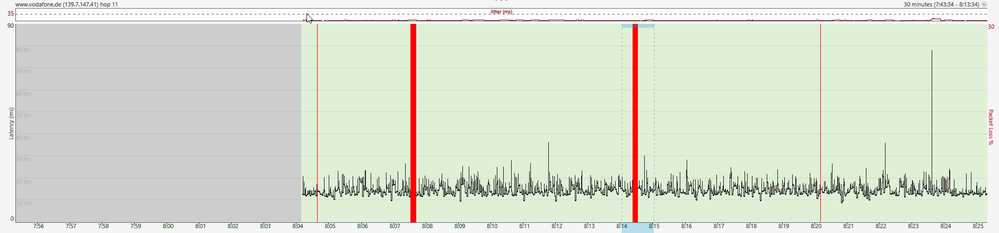

Gibt es kein alternatives Modem? Im Forum findet man häufiger, dass dies das Problem gelöst hat, da das Problem wohl an der Box liegt (Firmware oder so).
