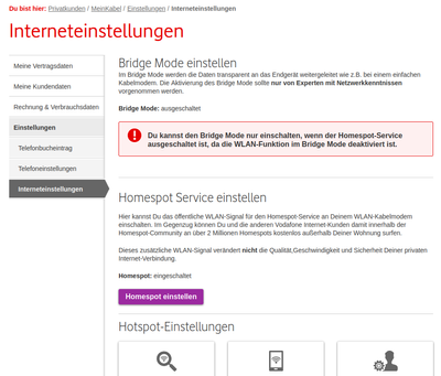

am 20.09.2022 17:33
die eine dame konnte wohl ein stück weit helfen.
jetzt sehe ich die optionen. (eigentlich sagte sie, sie hätte alles schon aktiviert)
die seite schaut jetzt, so aus :
also wie zu anfang erwartet. ![]()
aber,
wenn ich versuche die hotspot option zu deaktivieren, klappt es erst nach einigen versuchen.
fühlt sich wieder nicht normal an 😃

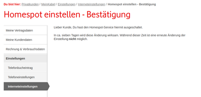

naja, nach einigen durchläufen bekomme ich dan vorerst die folgende ansicht:
und
das schaut erstmal gut aus! hier wieder ein aber, nach ein paar minuten (ca 5-10min) schaut die seite wieder so aus:
finde ich wieder sehr verwirrend nach den hinweisen die man vorher erhalten hat.
ist das verhalten normal ?
vertrauen haben und erstmal bis zum 27.09. warten ? oder meint ihr das ich früher eine weitere hotline odyssee starten sollte.
wie war das seitenverhalten bei euch? wisst ihr das noch ?
