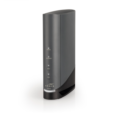

Es war schwiering, in Deutschland ein einfaches Kabelmodem zu finden. Ich habe zum Glück ein TG3442S gefunden, welches ein anbieterunabhängiges Modell mit identischer Hardware ist. Statt der eingeschränkten Firmware von Vodafone, kommt dieses Gerät mit originaler Firmware von Arris. Der Bridge-Modus war von Benutzeroberfläche aktivierbar. Das Problem ist jetzt gelöst 😊
