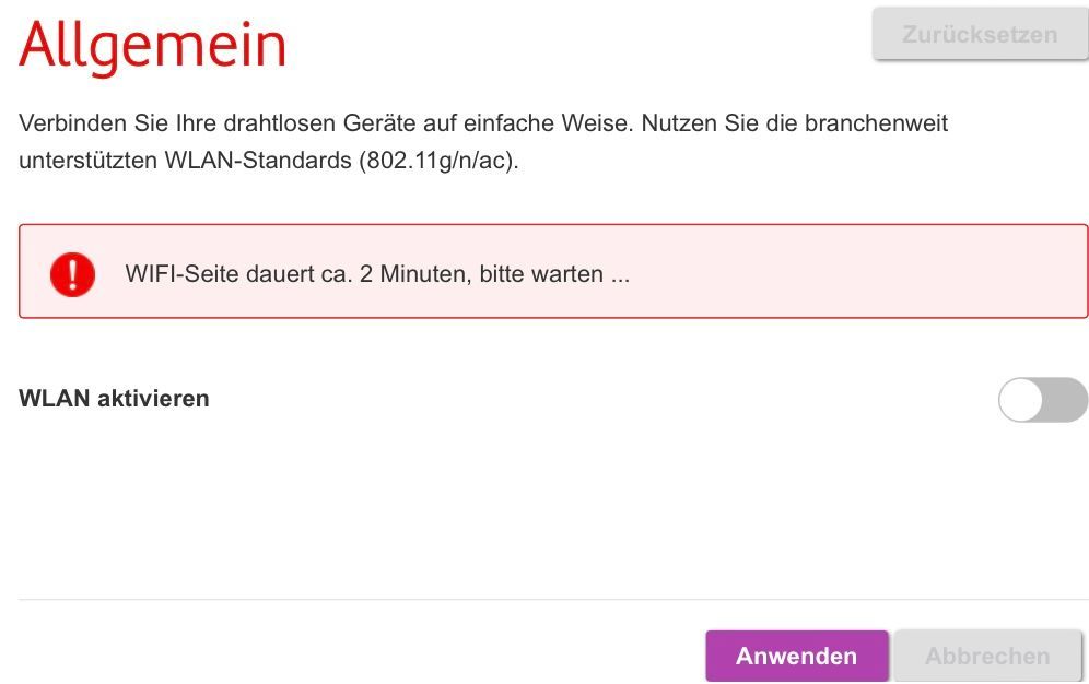

Habe jetzt seit mehreren Wochen das Austausch Gerät im Einsatz. Es ist das identische Technicolor-Gerät (deutliche Gebrauchsspuren) mit identischer fehlerhafter Firmware Version 3.0.41 -.-
Im Bridgemode kam es immernoch zu plötzlichen Neustarts. Mit ausgeschaltetem Bridgemode läuft die Vodafone Station in Ordnung. Aber das Wlan funktioniert nicht.  Es lässt sich nicht einschalten (siehe Foto). Werkseinstellungen und Neustarts beheben das Problem nicht.... Das ist ein großes Problem, weil ich den angeschlossenen ASUS WlanRouter verkaufen muss, da ich keine zwei in Reihe geschaltete Router benutzen kann weil es bei mir Probleme bei Echtzeitanwendungen macht.
Das kann es echt nicht sein 😞
Dauernd nur Probleme, ich bitte um eine gescheite Lösung....
Wallace
Hi DocAri,
aus irgendeinem Grund kommt auch mein Werksreset-Befehl nicht beim Router an. Ist es okay, wenn ich erneut einen Tausch auslöse?
VG Wallace
