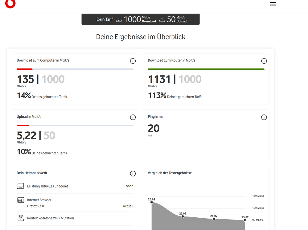

Ach so und Die Speedmessung ewrgibt Downstream 800 und Up max 20
Download zum Computer in Mbit/s
info-svg
747 | 1.000
Mbit/s
75% Deines gebuchten Tarifs
Download zum Router in Mbit/s
info-svg
1.048 | 1.000
Mbit/s
105% Deines gebuchten Tarifs
Upload in Mbit/s
info-svg
20 | 50
Mbit/s
41% Deines gebuchten Tarifs
Ping in ms
info-svg
18
ms

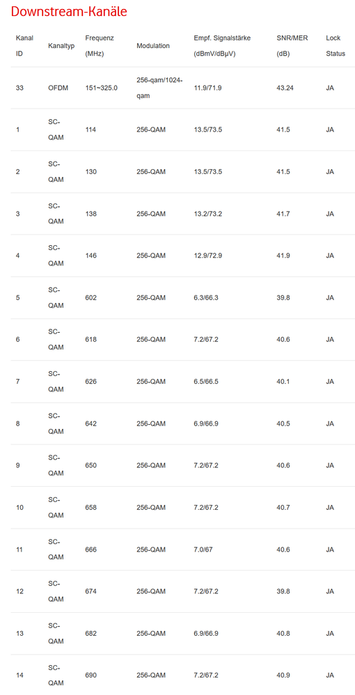

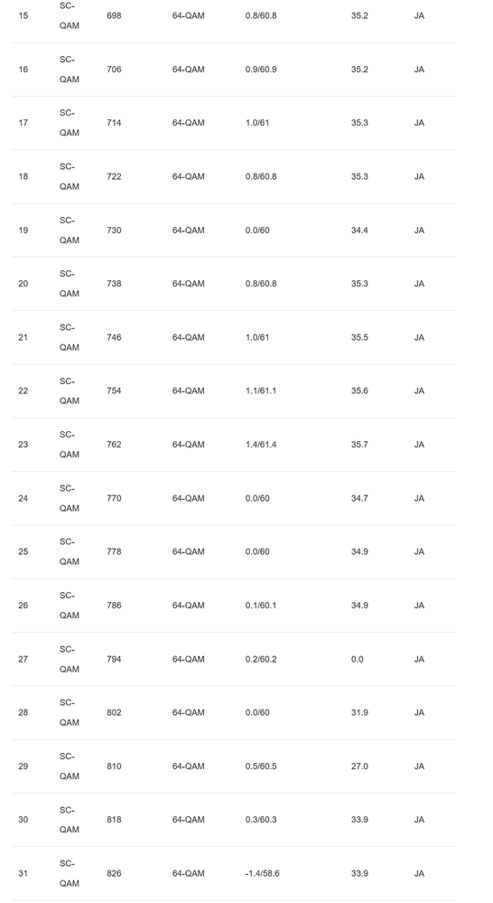

Bilder Gerne

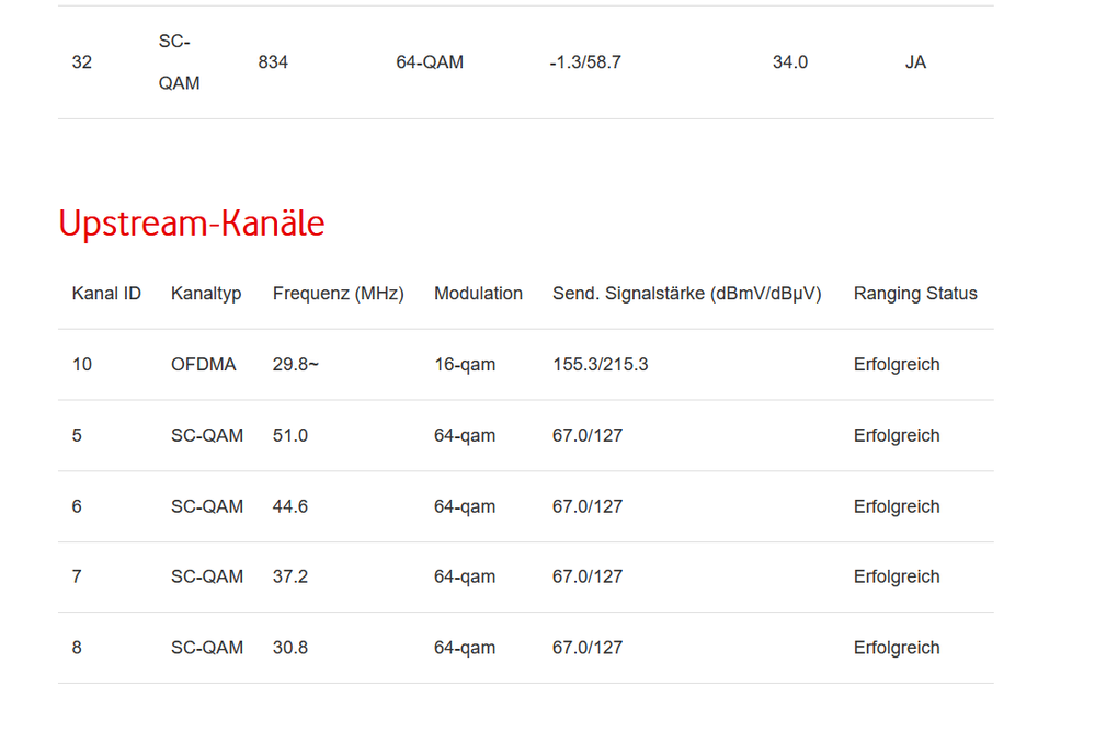

Witzig seit heute sind es wieder mehr Upstreamkanäle - nur die Geschwindigkeit ist jetzt voll im Keller
der PC ist direkt am LAN angeschlossen
Da muss ein Techniker vorbeikommen. Da stimmt was nicht bei den Kanälen 27 und 29.
Der dBmV/dBuV Wert von den US Kanälen ist viel zu hoch.
