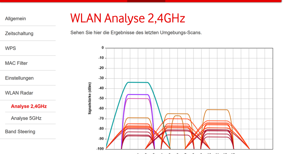

  • Lade dazu noch einen Screenshot von den Signalwerten hoch.

Da sind so viele fremde WLAN-Netze zu sehen, dass du es vergessen kannst, darüber einen ordentlichen Durchsatz zu erzielen. Denn alle anderen Netze beeinflusse auch dein Netz - daher kann es schon reichen, wenn deine Nachbarn etwas verändert haben. Und diese Änderung der Nachbarn kannst du nicht beeinflussen - auch Vodafone kann da nichts dran machen.
Du wirst also mit den Problemen leben müssen -oder- auf LAN-Kabel umsteigen müssen.

Nur 5G nutzen ist meine Lösung. Schalst du gerne 2.4G aus oder WLAN-"Band Steering" Geräte zu 5G anlegen.
Probiermal. Viel Glück!

ich denke das Problem wird hier die Menge der anderen Netze sein, da kann man wenig tun, es sei denn, man nutzt selbst genug Geräte die entsprechende Power haben, um die anderen zu bremsen 😄

Ich habe auch paar Geräte nur mit 2.4 verbinden kann.
was ich gemacht habe ist , ich habe alle Geräte mit 2.4G Route mit IP/MAC bestätigt , nur bekannt MAC darf mit 2.4G Router verbunden. Es macht alles kompliziert aber funktioniert.
