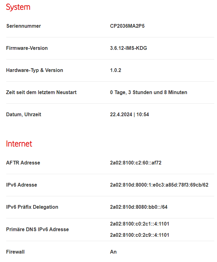

läuft dein Anschluss auf DS Lite?
wenn ja müsst im Status ein AFTR Gateway aufgeführt sein
chris2106
Hi Robert,
vielen Dank für die Rückmeldung.
Hilft dir der Screenshot weiter? Hier ist zumindest eine AFTR Adresse aufgeführt.
zum einen läuft dein Anschluss auf DS Lite, das ist aber wahrscheinlich schon immer so gewesen

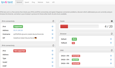

zum anderen bezieht dein PC keine IPv6 Adresse und das ist wahrscheinlich neu
wenn du an deinem PC nichts verändert hast, würde ich es mal mit einem Werksreset probieren:
dazu mit einer Büroklammer Reset für 20 Sekunden gedrükt halten und anschließend ca. 10 Minuten warten
dann nochmal einen IPv6 test ausführen
Reset am Gerät habe ich heute Mittag mal durchgeführt.
Seitdem funktioniert die IPsec Verbindung in die Firma. Zumindest bist jetzt - toi toi toi 🙂
Werde es mal weiter beobachten.
Besten Dank für den Tipp.
