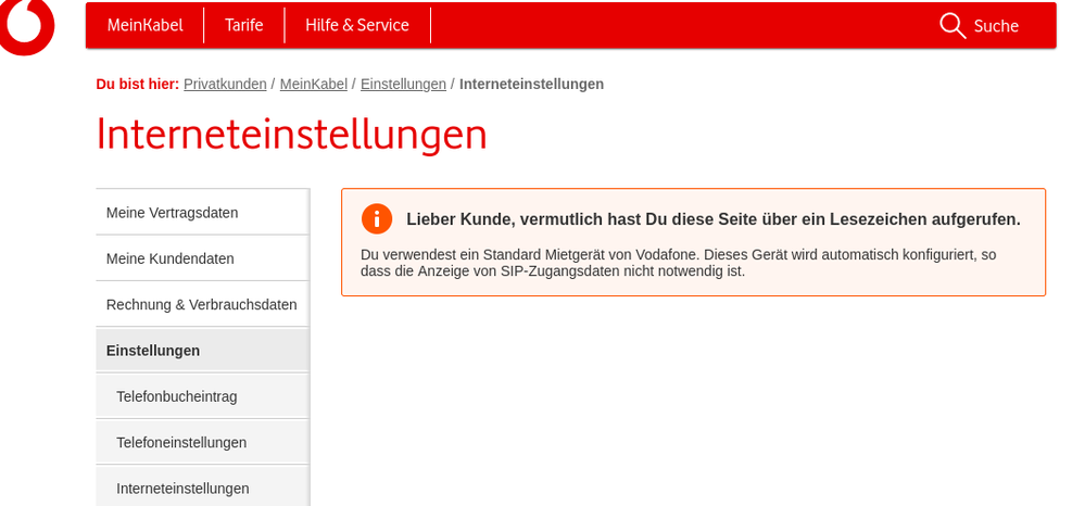

- kabel.vodafone.de/meinkabel/einstellungen/sip_daten sagt dass die Daten nicht verfügbar sein müssen, da der Vertragsrouter angeschlossen ist, was nicht der Fall ist, das konnten dann auch immer die Techniker auf der anderen Seite feststellen
- Ab und an taucht auf der Internet-Einstellungsseite von VF "SIP-Daten" als menüpunkt auf, nur um dann mit ^ entäuscht zu werden

  • Lade dazu noch einen Screenshot von den Signalwerten hoch. Diese findest Du in der Benutzeroberfläche Deines Kabelrouters über 192.168.0.1 bzw. über 192.168.178.1 bei der Fritzbox. - Unnötig, aber mal der Zustand des Webinterfaces für Einstellungen/SIP daten
    Screenshot from 2022-04-08 12-56-47.pngScreenshot from 2022-04-05 16-53-46.png
