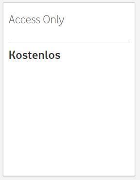

Hi Andre,
Alternativ den Vertrag auf "Access Only" umstellen lassen:
Dann entstört Vodafone auch den Anschluss ohne, dass ein Providerleihgerät angeschlossen werden muss. Die Vodafone Station muss dann natürlich an Vodafone zurückgeschickt werden: Retoure & Gerätetausch, Widerruf & Kündigung | Vodafone
Die Umstellung leitest du am Besten über den WhatsApp Supportkanal ein: https://forum.vodafone.de/t5/Vodafone-News/Dein-Kontakt-zu-Vodafone/m-p/1912292#M10954

Hi Andre,
