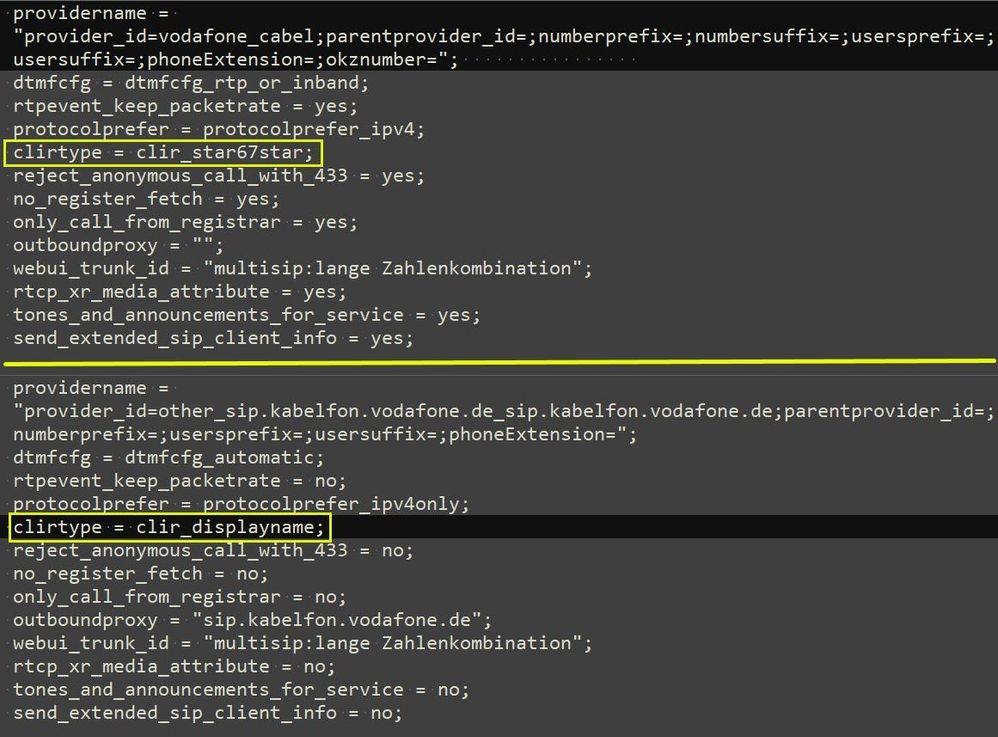

Das Problem ist ein von Vodafone selbst verursachtes, denn statt mit *67* die Rufnummernausgabe (CLIR) auszustellen, macht der SIP-Server daraus **67*+Nummer und schaltet eine einkommende Rufumleitung bei besetzt. Problem habe ich dadurch gelöst, dass für CLIR nicht mehr *67* genutz wird, sondern die Nummernweitergabe im eigenen Profil ausgeschaltet wird.  Geht jetzt alles. Siehe dazu auch altes und neues Profil im Bild12-12-_2023_12-37-41.jpgwieder
