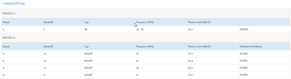

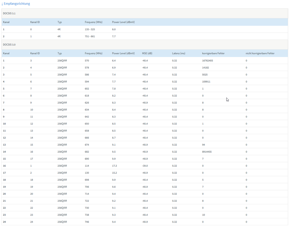

Hier noch die Signalpegel der Kanäle:
Die dBmV Werte der US-Kanäle sind zu gering.
Außerdem hast du auf einigen Frequenzen sehr viele korrigierbare Fehler. So sind die Werte aber in Ordnung, bis darauf das die Frequenzen 114 und 130 MHz Ausreißer in Bezug der dBmV Werte sind

Würde das ein Techniker beheben können? Durch neu einmessen nehme ich an?
So etwas geht nur durch einpegeln durch einen Techniker. Der kann sich ja dann auch zur Sicherheit deine Dose mal näher anschauen.
