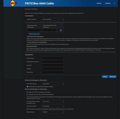

Wenn ich eine neue Rufnummer registrieren will sehe ich folgende Eingabemaske:
Unter dem Dropdown "Telefonie-Anbieter" ist leider kein Vodafone oder Unitymedia aufgelistet also muss ich "Andere Anbieter" auswählen.
Angenommen meine Festnetz-Nummer lautet 01234 / 56789 habe ich folgende Werte in die Felder eingetragen:
  • Rufnummer für Anmeldung: 0123456789
  • Interne Rufnummer: 56789
  • Benutzername: "VF-Kd-Nummer"
  • Authentifizierungsname: 123456789
  • Kennwort: "SIP-Kennwort von VF"
  • Registrar: sip.kabelfon.vodafone.de --> Stimmt das?
  • Proxy: Brauche ich einen?
  • Muss ich bei "Weitere Einstellungen" was besonderes auswählen?
Danke für eure Unterstützung!
@PaDi22  schrieb:
habe vor kurzem meine eigene Fritz!Box 6660 Cable (Art-No.: 2000 2913) aktivieren lassen.
schonmal schei***, das ist die Internationale Version
nein, für BW stimmt das nicht
der richtige Registrar muss in den SIP Daten stehen die du per Post bekommen hast
Okay, bisher habe ich noch keinen Brief bekommen. Muss das nochmal mit VF checken.
Stimmt denn der Rest dieser Daten?
warte erstmal auf die SIP Daten  😉
sobald die versand wurden sollten sie auch im Kundenportal unter meine Dokument zu finden sein

Die Sip Daten kamen nun per Post und siehe da, es funktioniert....Notiz an mich selbst: Einfach mal abwarten 😀.
Danke trotzdem für euer Feedback!
