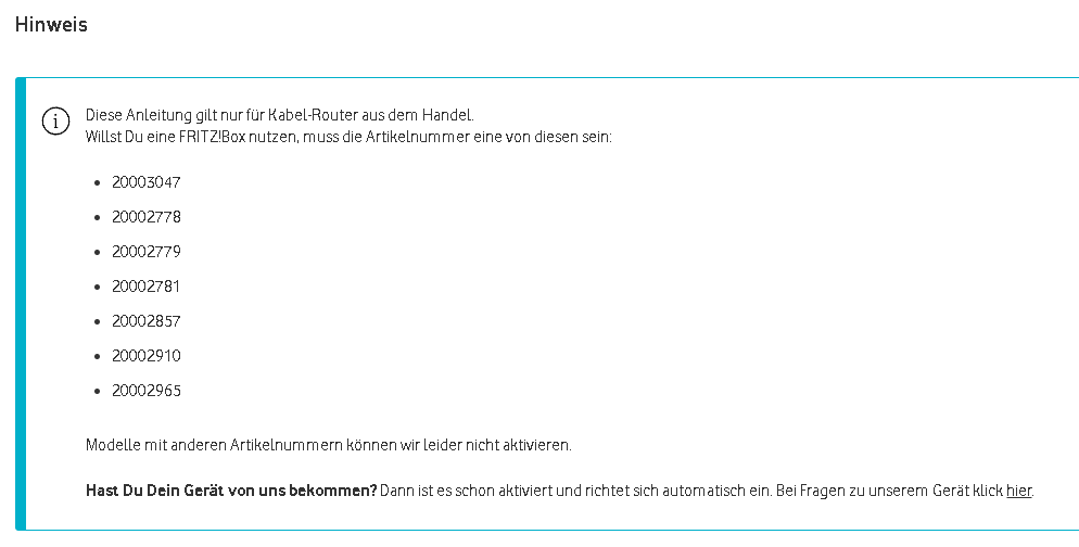

die Artikelnummer muss 2000 2910 lauten, ist dies nicht der Fall kann sie nicht aktiviert werden
und wenn der Verkäufer sie bereits in Verwendung hatte läuft sie aktuell noch auf seinen Vertrag
aus welchem Bundesland kommst du?
Nachtrag nach betrachten des Screenshots:
höchstwahrscheinlich handelt es sich hier um ein ehemaliges Leihgerät (zu erkennen an einer abweichenden Artikelnummer), welches der Verkäufer nicht hätte verkaufen dürfen
in dem Fall versuche dein Geld zurückzubekommen

danke nochmal für deine Hilfe! Ich habe auf der Vodafone-Seite eine Liste von akzeptierten Artikelnummern gefunden. Screenshot_2.png
Weißt du, ob wirklich nur Geräte mit diesen Nummern aktiviert werden können, oder gibt es auch andere zugelassene Artikelnummer
Vielen Dank für deine Unterstützung!
so ist es
