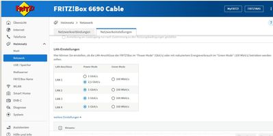

Ist in der FritzBox eventuell der Greenmode aktiviert?

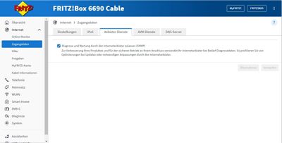

VF kann zur Diagnose in deine Box "reinschauen" wenn du es zulässt.

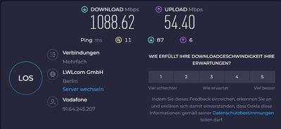

Ich hab mal getestet welche Auswirkungen der Green Mode bei mir hat.
Klapprechner per WLAN AX mit einer FB 6660 als Mesh Client verbunden, die mit ca. 30m LAN-Cat7-Kabel über die 2,5 Gbit-Ports hinter einer FB 6690 als Mesh-Master hängt.

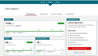

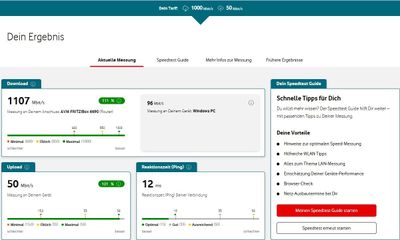

Nein kein Green Mode aktiviert. Mach den selben Test mal mit dem Vodafone Speedtest, der dir dann anzeigt, wieviel dein Rechner von der Box bekommt ^^
Du meinst das?

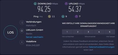

Eine Messung im Green Mode der FB 6690 zeigt das an.
