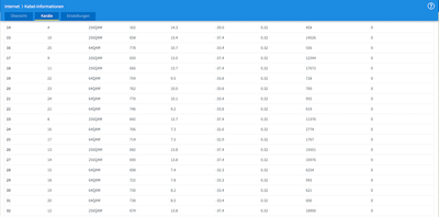

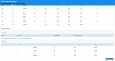

Signalpegel posten!
Dazu hier die Suche nutzen
Der glubb is a Depp
Wallace
Hi Bernd,
die Downstreampegel sind grenzwertig und das sollte sich ein Techniker vor Ort anschauen. Bist Du mit einem Technikereinsatz einverstanden und kannst Du für den Zugang zur Hausanlage sorgen? Unter welcher Rufnummer bist Du am Besten für die Terminvereinbarung erreichbar?
