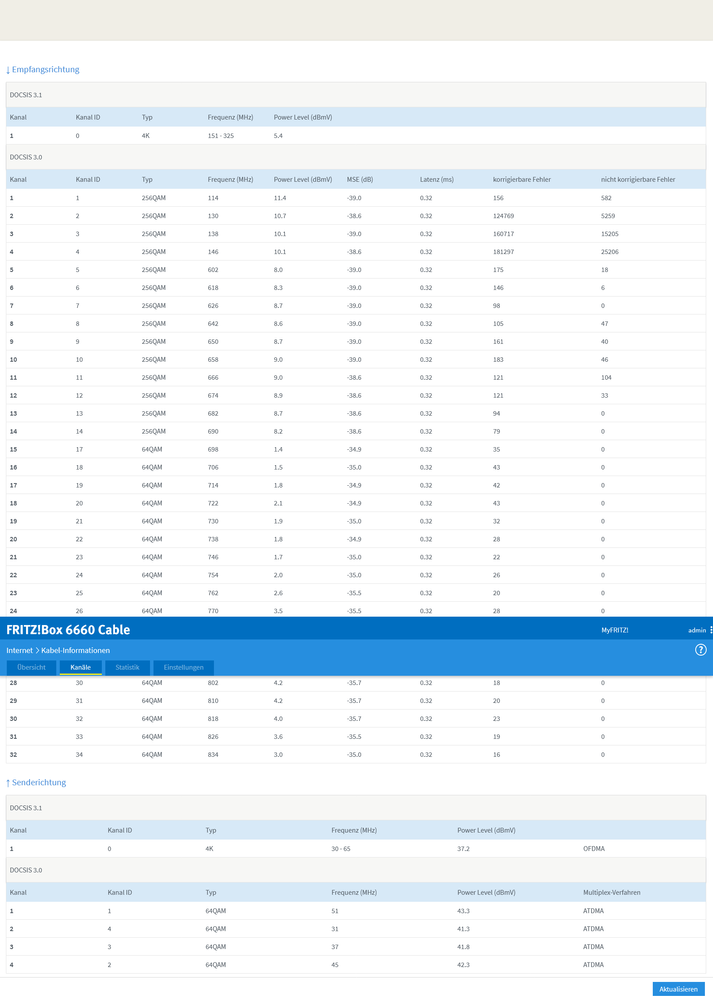

Hallo @urmeleis ,
poste einmal die Signalpegel der FB, diese findest du hier:
http://fritz.box > Internet > Kabelinformationen > Kanäle > Sende und Empfangsrichtung alle Kanäle
Gruss
Methusalem1

pRo-Marco
Hi urmeleis,
das wäre toll, wenn wir durch die Anmeldung in der Community gleich die Leitung ad hoc in Ordnung bringen könnten Smiley (überglücklich)
Die Signalwerte sehen insgesamt aber gut aus. Beobachte das bitte noch ein wenig und schick noch einmal die Pegel, falls es wieder schlechter wird.
Marco

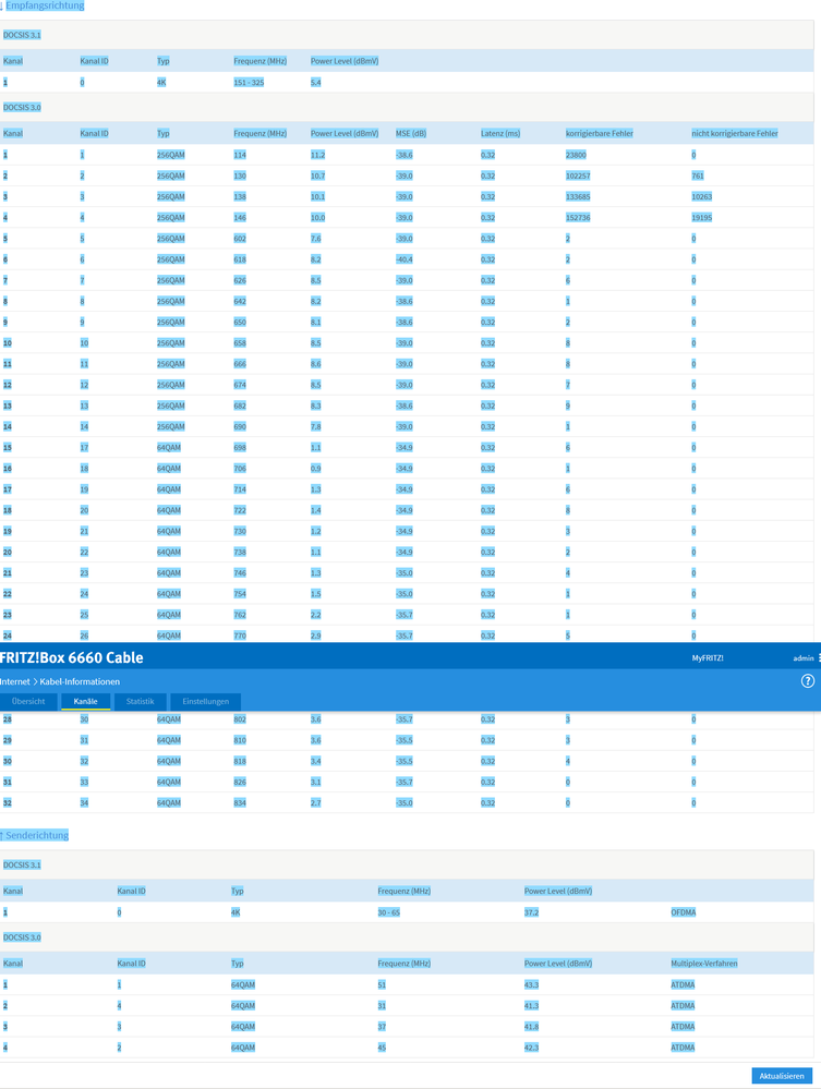

Zu früh gefreut. Seit 12:10 ist wieder alles beim alten mit ständig schlechter oder keiner Verbindung zum Internet. Anbei nochmal die Kanalwerte von eben gerade als es fast nicht ging.
wo?
Es ist nicht gerade einfach was zu schreiben ohne stabile Leitung, somit Entschuldigung wenn mal was komisch aussieht, SORRY
man sieht sehr viele nicht korrigierbare Fehler auf den Frequenzen 114 bis 146 Mhz
der Power Level vom OFDMA Upstream ist m. E. auch zu niedrig
