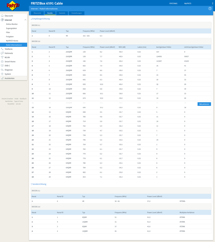

Hallo, könnte von den Moderatoren sich mal meine Powerlevelwerte meiner Kabel Fritzbox 6591 einmal ansehen, besonders Docsis 3.1 Sendeeinrichtung ist mit 37 dbmV meiner Meinung zu wenig. Ich komme auch nicht auf meine vertragliche Uplaodgeschwindigkeit von 25 Mbit/s  sondern sie liegt bei 12 - 16 Mbit/s, bzw. es gibt Aussetzer so das über Speedtest kein Upload angezeigt wird. Ich habe mal ein Screenshot von meiner Box bzgl. der Kanäle mit den Levelwerten angehängt.
Vielen Dank..

Hallo und einen guten Abend an die Moderatoren, was ist denn nun richtig?  Tiefbauarbeiten sind erforderlich, wie von einem anderen Moderator behauptet oder Störer mit einem defekten Modem in den Häusern ??
Moin,
unsere Techniker konnten die Störquelle auf ein defektes Bauteil in der Stadt eingrenzen. Aktuell warten wir auf die Freigabe der Stadt für die erforderlichen Tiefbauarbeiten.
ERFD

Hallo SP1Fatboy,
man hat das Bauteil freigelegt und das Problem in einem Haus in der Osterende lokalisiert. Dort wurde dann ein Filter gesetzt. Der Auftrag steht laut den Kollegen vor Abschluss.

Sorry, ich habe laut der letzer Meldung das der Fehler bzw. das Problem behoben wurde ein bisschen gewartet und das ganze beobachtet, jedoch habe ich weiterhin Aussetzer, aber weniger schlimm also zuvor. Kann es evtl. sein das es noch ein Problem mehr gibt mit Störer da ich beim Kanal 1-3 im Docsis 3.0 viele nicht korrigierbare Fehle habe.
Vielen Dank für die Beantwortung..

Hallo SP1Fatboy,
beim Rückweg gibt es sporadisch kleinere Ausreißer. Schicke bitte Uhrzeiten, zu denen es per LAN zu Aussetzern kam, dann können wir das mit den Netzdaten abgleichen.
