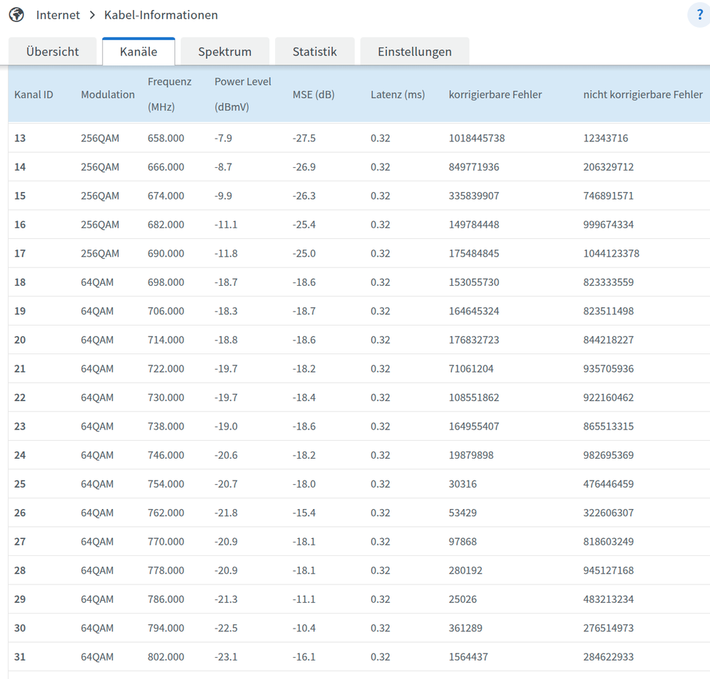

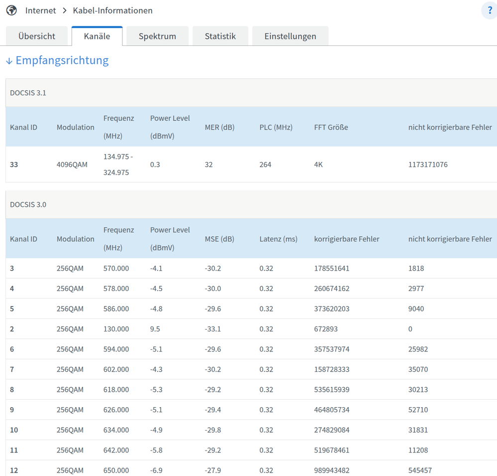

Vermutlich ist aber dennoch Wasser ins Kabel gekommen, weil meine Modemwerte seit dem immer schlechter werden (:
Ich bin ich froh, dass überhaupt noch eine Verbindung zustande kommt.
Momentan hängt da eine selbst gekaufte Fritzbox 6670 dran, spielt aber in dem Fall nicht wirklich eine Rolle.
Vodafone kann die Modemwerte bei einer selbst gekauften Fritzbox wohl nicht einsehen, deswegen poste ich hier mal die Werte:
Ich glaube jetzt mal nicht, dass man es dabei belassen sollte, denn bei den Werten sind Probleme in Zukunft vorprogrammiert...

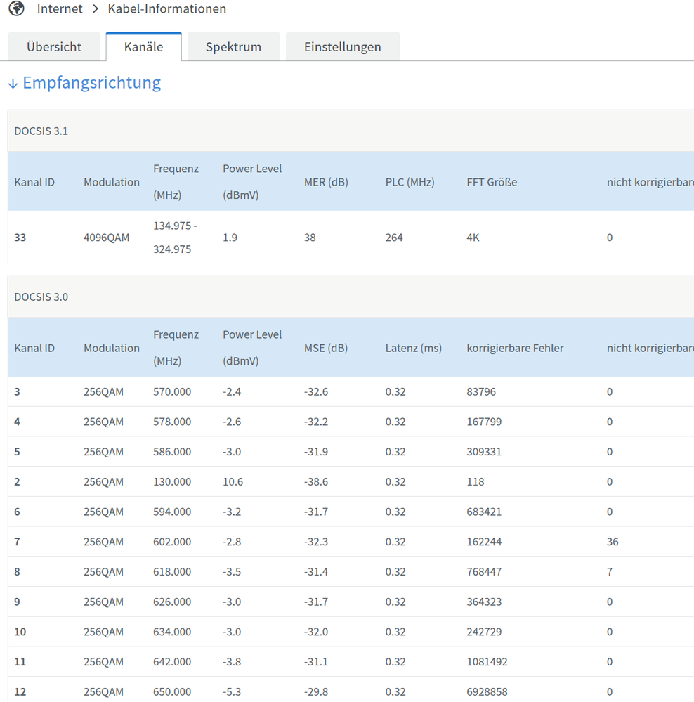

die Werte sind katastrophal
melde erneut eine Störung

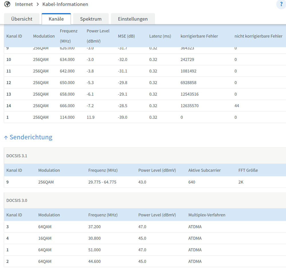

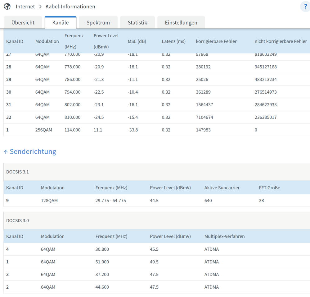

das dachte ich eigentlich auch. Bis ich vorhin eine SMS bekommen hab, dass ich doch die Fritzbox von Vodafone anschließen soll.
Weil ich mein Internet letztlich brauche, hab ich das dann auch getan.
Mit dem Resultat, dass die Vodafone Fritzbox gefühlt 10x gebootet hat und zu allem Überfluss auch noch einen Werksreset gemacht hat.
Jetzt hab ich natürlich kein Telefon mehr und sonst ist auch nichts mehr erreichbar. Heißt für mich, ich kann heute wieder mal zum Kunden vor Ort fahren. Ganz toll.
Die Modemwerte sind hier auch nicht besser, nur dass die Anzahl der Kanäle drastisch weniger ist:
Ich hoffe mal das hilt jetzt und dass ich keine Überraschung erlebe wenn ich später meine Fritzbox wieder anschließe ...
