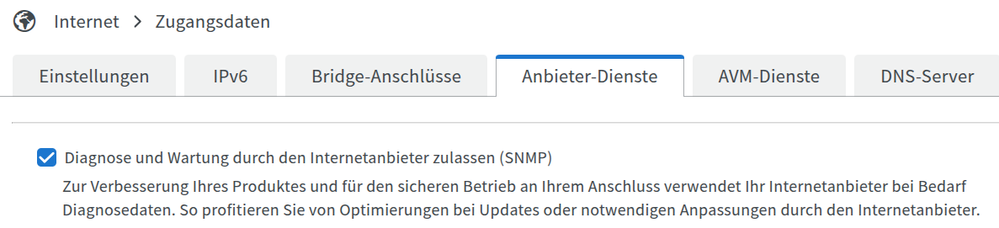

die Signalpegel kann Vodafone auch bei Leihgeräten auslesen
aktivieren kann man die Funktion unter: Internet >> Zugangsdaten >> Anbieter-Dienste
Juergen_B
Hi,
da diese Funktion ist aktiviert. Ob das dann so funktioniert wie's soll, kann ich nicht beurteilen.
