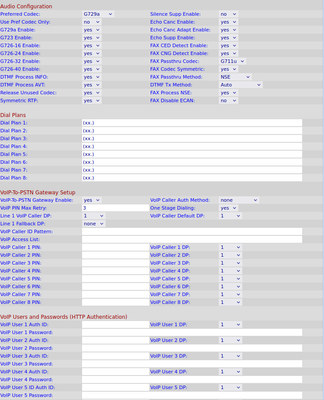

Ich hab jetzt mal die Ports 5060 und 5061 am Router freigegeben. Beide kann ich auf dem Linksys verwenden, am oben genannten Phänomen ändert sich dadurch leider nichts. Raustelefonieren geht, bei eingehenden Anrufen höre ich den Anrufer nicht sprechen bzw. es findet keine Übertragung statt.
Codec hast du schon geändert?
Jup, alle Codecs durchprobiert. Update hab ich aufgrspielt. Werd es heute nochmal probieren, dann hol ich mir ein VoIP Telefon. Ich denke der Router bietet einfach zu viele Einstellmöglichkeiten für meinen Anwendungsfall und Testanrufe können nur in einer bestimmten Frequenz durchgeführt werden, bevor die Leitung temporär blockiert wird. D.h. das Durchtesten der Konfigurationen dauert ewig.
