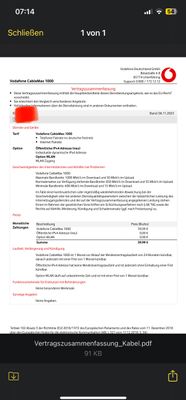

ich hatte vor einer Woche mir die IPv4 vom Kundenservice freischalten lassen. Die Umstellung sollte innerhalb von 24 Stunden erfolgen. Ich war begeistert das es so einfach war. Nun eine Woche später kann ich immer noch nicht den gewünschten Dienst nutzen. Ich habe eine Alarmanlage und muss über IPv4 den Port 4433 und 80 freischalten. Ich kann aber nur für IPv6 eine Weiterleitung aktivieren. Laut Aussage des Technikers erfolgt bei der Umstellung auf IPv4 auch der Zusatz im Router (dieser Button fehlt ja noch).

Da in Privatkundentarifen IPv4 kein vertraglicher Bestandteil ist, hast du schlichtweg leider Pech gehabt.
Wenn die Alarmanlage kein IPv6 kann, hilft dir nur die Buchung eines Business-Tarifs...

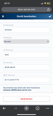

Allerdings logt sich die Alarmanlage mit einer IPv4 beim server ein… mir fehlt halt die Option der Port Weiterleitung für IPv4 was ja angeblich automatisch im Router mit frei geschalten wird.

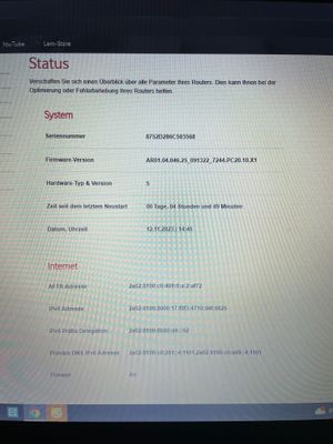

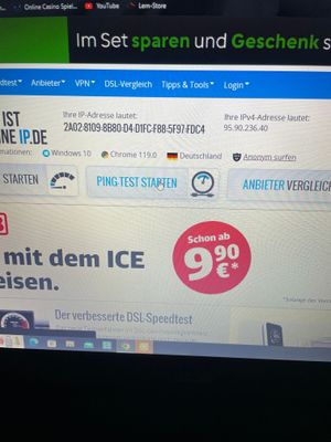

Du hast KEINE öffentliche IPv4 - das was du bei den Tests siehst, ist die IPv4 des AFTR-Gateways, die du dir mit vielen andern Kunden teilst...
mach mal einen Screenshot von der Statusseite der Vodafone Station
Ok das würde auch erklären warum die sich nie ändert 👍
reneromann
Solange dort eine AFTR-Adresse erscheint, läuft der Anschluss auf dem vertraglich geschuldeten DS-Lite...
