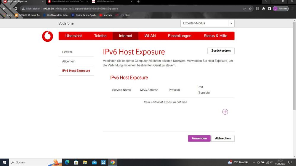

Guten Abend,
ich hatte vor einer Woche mir die IPv4 vom Kundenservice freischalten lassen. Die Umstellung sollte innerhalb von 24 Stunden erfolgen. Ich war begeistert das es so einfach war. Nun eine Woche später kann ich immer noch nicht den gewünschten Dienst nutzen. Ich habe eine Alarmanlage und muss über IPv4 den Port 4433 und 80 freischalten. Ich kann aber nur für IPv6 eine Weiterleitung aktivieren. Laut Aussage des Technikers erfolgt bei der Umstellung auf IPv4 auch der Zusatz im Router (dieser Button fehlt ja noch).
Hatte jemand schon mal das gleiche Vorhaben?
Ich komme aus Brandenburg nur so als Hinweis.
Gruß Oli

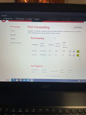

Vielleicht naht jetzt die Rettung. Nach einem weiteren Telefonat mit einer netten Vodafone Dame hab ich jetzt eine Bestellbestätigung erhalten. Davor hatte ich nur eine Auftragsbestätigung… ich hoffe das es jetzt was wird Sie war da ganz positiv gestimmt.
Ich werde das Ergebnis hier teilen
Oleeiner
Es hat bereits nach 10 Minuten und einem Router Neustart geklappt 🫡😉
mal aber trotzdem danke an alle und man lernt lieber nochmal nachfragen anstatt zu verzweifeln 😜
