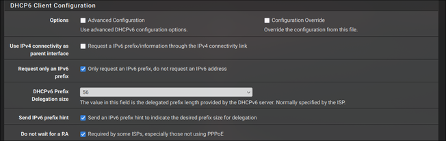

AusDemWasser
Gerne, hier sind die Screenshots von WAN und LAN
AusDemWasser
Gerne, hier sind die Screenshots von WAN und LAN.
da fehlt der Haken bei "Request an IPv6 prefix/information through IPv4 connectivity link"
"Do not wait for RA" ist hingegen nicht erforderlich
AusDemWasser
Moin, leider bringen diese Einstellungen auch keinen Erfolg. Woran könnte das noch liegen? Über meinen Laptop funktioniert es interessanterweise direkt
den internen DHCPv6 Server hast du deaktiviert? (ja, der sollte ausgeschaltet sein)
was sagt der Status des LAN Interfaces?  (Status > Interfaces)
Edit: hast du nach den Änderungen die pfSense auch mal neugestartet?
AusDemWasser
Moin, sorry für die späte Meldung. Ja, der DHCPv6-Server ist deaktiviert. status lan zeigt nur eine Link-Local-Adresse an, und auf dem WAN gibt es keine Link-Local-IPv6. Ein Neustart hat leider auch keinen Erfolg gebracht.
