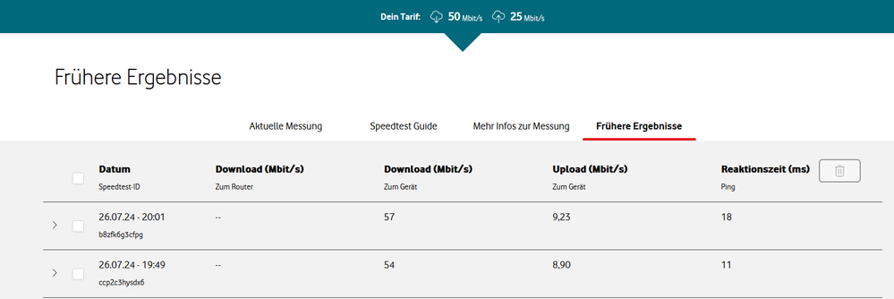

Bei sowas hier interessiert mich DS Lite ja/nein relativ gering, solche Probleme hatten wir eben auch vor der Änderung und dem Router, nur hatten wir 50/5 mit tw. 2mbits upload.
Moin nochmal. Hab in den Detail nichts von DS / DS Lite gefunden.
Laut älteren Foren, ginge die Umstellung auf Dual Stack nur aus Kulanz, ansonsten über ne Business-Vertrags-Option.
Wobei mehrere Forenteilnehmer da auch mehrere Ansichten hatten.
Jetzt habe ich die gleichen Probleme wie mit dem alten Router, nur dass die 2 Jahre jetzt wieder aufgefrischt wurden 🙈
