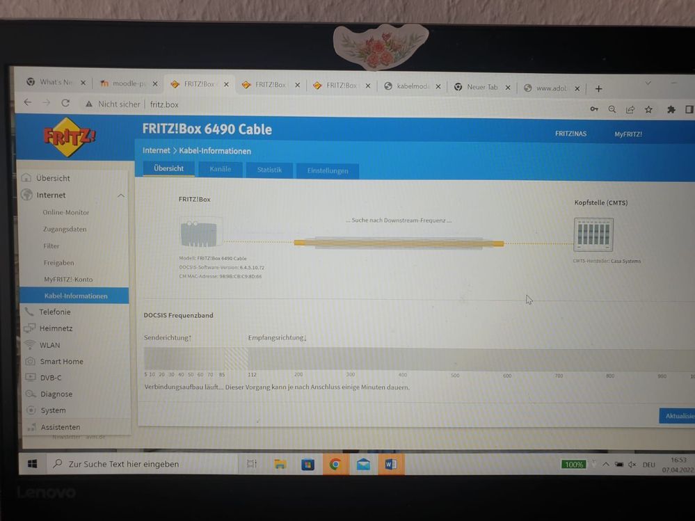

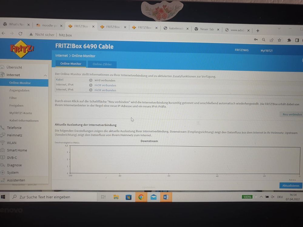

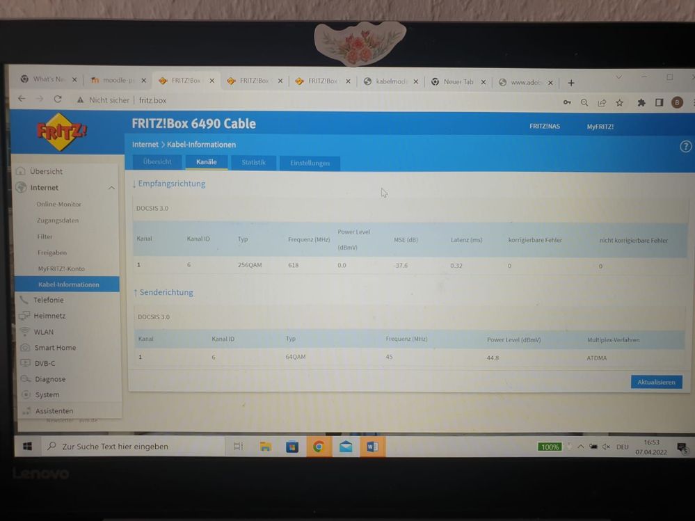

bitte mal Screenshots der Signalpegel (Internet > Kabel-Informationen > Kanäle) und vom Online-Monitor posten
so kann das nichts werden, die Fritzbox bekommt keine Signal
das braucht sie aber zur Aktivierung
prüfe nochmal die Koaxkabelverbindung (eventuell Innenleiter verbogen) oder tausche das Kabel aus
An dem Kabel kann es nicht liegen. Wenn ich die Vodafone Station anschließe funktioniert es ja. Wenn ich aber die fritzbox anschließe geht es nicht.
Dann ist die Fritzbox defekt.
Denn wie schon gesagt, ohne Verbindung, keine Aktivierung.
Eine Verbindung wird auch dann hergestellt, wenn keine Aktivierung vorliegt.
Gruß Kurt
