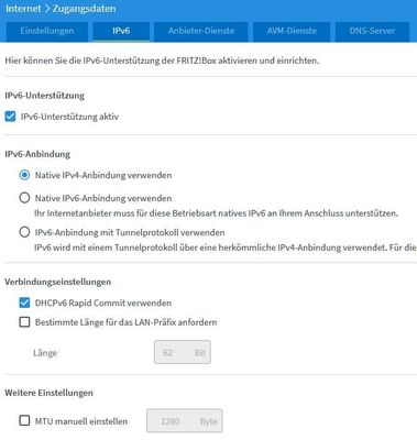

ich habe eine neue freie FB 6660 (in S-H). Dort ist IPv6 nicht aktiviert, aber aktivierbar.
1. Ist es sinnvoll, das zu tun?
2. Wenn ja, mit welchen Einstellungen?
3. Gibt es spezifische Vor- und Nachteile?
Dan im Voraus
Nachricht enthält ein Bild
1. Ja
2.
3. keine Nachteile
Vorteile: du kannst auch Webseiten besuchen die ausschließlich über IPv6 erreichbar sind
