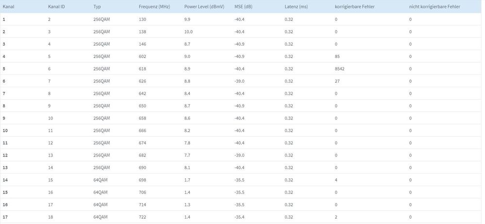

Signalpegel aus der Fritte posten

Hi JohnnyBanana,
hier gibt es eine Schräglage der Signalpegel. Ich möchte mir das näher anschauen. Schicke mir bitte eine PN mit Deinem Namen, der Anschrift, Dein Geburtsdatum und Deiner Kundennummer und sag mir kurz hier Bescheid, wenn Du die Nachricht versendet hast.

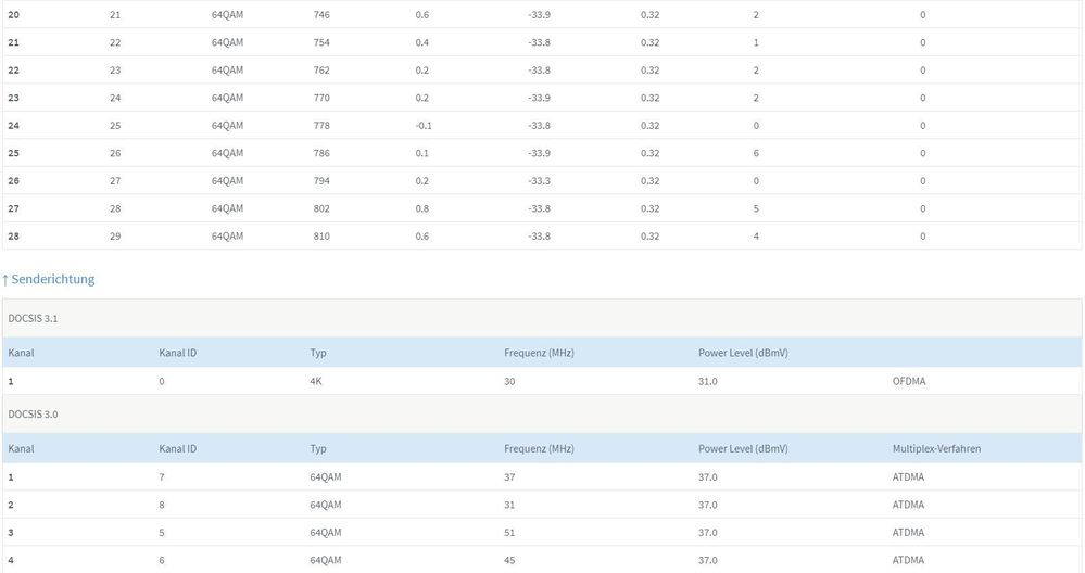

Hi JohnnyBanana,
eine Fehlerrate gibt es durch die Schräglage nicht. Allerdings kommt es sehr häufig zu Frequenzwechseln, was Du als Abbruch wahr nimmst.
Ich möchte gern einen Techniker beauftragen, der sich das vor Ort anschaut. Wenn das für Dich in Ordnung ist, dann brauche ich noch eine Handynummer, damit wir einen Termin vereinbaren können.

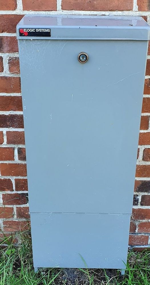

Ist die Hausanlage zugänglich?

Die Hausanlage ist von Außerhalb zugänglich (Reihenhausreihe, Kasten siehe Foto), allerdings nur mit entsprechenden Schlüssel.

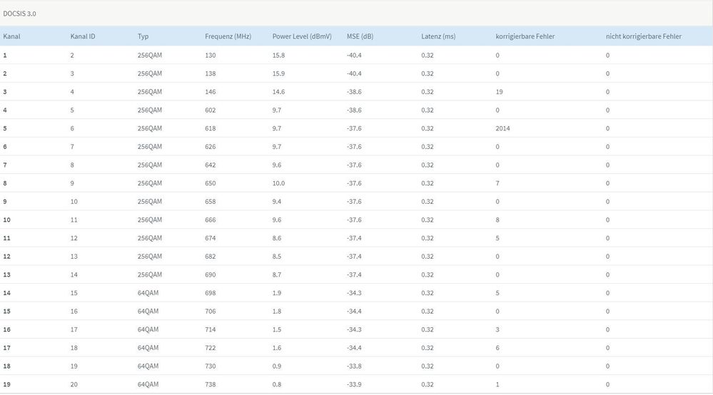

Update 08.09.2021:
Techniker war gestern da, die Werte waren alle soweit im grünen Bereich - außer beim Upload war ein wenig was in Schräglage. Techniker hat einige anpassungen am Signal vorgenommen und wollte mir die Box tauschen, HB4 raus - HB5 rein (eine andere hatte er nicht dabei) was aber laut Hotline nicht geht. Nun bekomme ich eine neue FritzBox zugeschickt.
Die Probleme bestehen weiterhin und sind laut FritzBox jetzt auf mehr Kanälen vorhanden als vorher. Hoffe dass die neue Box die Probleme löst, denn sonst kann der Techniker leider nicht weiterhelfen 😞
Bis denne
JohnnyBanana
Update 10.09.21:
Neue FB ist gekommen, angeschlossen und die Probleme sind immernoch die gleichen - nach 5 Minuten schon etliche Fehler...Techniker konnte mir nicht helfen, was nun?
