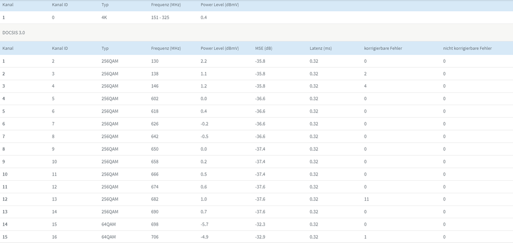

wie sehen die Signalpegel aus?
Internet > Kabel-Informationen > Kanäle

anbei Screenshots. Habe da leider nicht wirklich Ahnung von.

Power Level sind bei 256QAM ziemlich niedrig und darunter "leidet" der MSE/SNR
ob das allerdings die Ursache für die Neustarts ist, kann ich dir nicht genau sagen
warte auf einen Moderator der sich das nochmal genauer anschaut

Nochmal Hallo @raider794 dein Power Level und MSE-Wert deiner Kanäle ist schon grenzwertig; das könnte durchaus zu den ständigen Neustarts deiner Fritzbox 6660 führen. Der Kanalwechsel steckt eher nicht dahinter und die aktuellste Firmware hast du ja auch drauf. Melde dem Kundenservice bitte eine Störung. Telefonisch geht es zügiger, aber ich denke, nach der eher schlechten Erfahrung mit dem telefonischen Kundenservice hast da wahrscheinlich eher keine Lust mehr zu. Beachte aber bitte, das es etwas dauern kann, bis sich hier ein Mod meldet. Die Beiträge werden von denen chronologisch abgearbeitet. Habe daher bitte etwas Geduld. Gruß haegar2609
