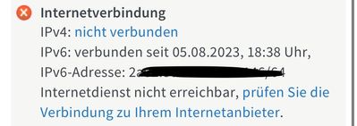

ich habe leider seit ein paar Tagen ständig Probleme mit der Internetverbindung.
Bei mir ist die FritzBox 6690 Cable im Einsatz.
Ich habe bereits mehrere Male das Gerät neugestartet. Problem besteht mit dem WLAN, aber auch mit einer direkten LAN-Verbindung.
Die Diagnose sagt:
Internetdienst nicht erreichbar.
Die FritzBox habe ich seit ca. 1 Jahr im Einsatz. Hatte bisher nie Probleme.

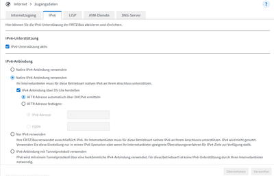

Hast du in den Einstellungen der FritzBox DS-Lite aktiviert?
Wenn nein: Das wird nichts - in BaWü gibt's standardmäßig nur DS-Lite -auch mit eigenem Endgerät- und wenn man das nicht anfordert, sondern versucht, 'ne native IPv4-Verbindung aufzubauen, wird das nichts.
Dafür in den Einstellungen unter Internet->Zugangsdaten im Registerreiter IPv6 folgende Einstellungen vornehmen:
Danke für den Hinweis, aber diese Option gibt es so bei mir nicht.
https://ibb.co/fqSgtLL
reneromann
Stell mal auf die erweiterte Ansicht um -UND- nutze KEIN Handy, sondern einen "richtigen" PC.
was für einen Vertrag hast du?
Auch mit dem Rechner gibt es diese Option nicht. Ich finde nicht mal die Einstellung für die "Erweiterte Ansicht".
