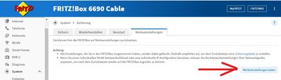

😎Wie wärs wenn du das mal versuchst?

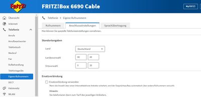

Na dann ändere das. Deine Vorwahleinträge führen doch zum Planeten Melmac.

Welches Fritz!OS wird genutzt?
Und wenn du eine Werkseinstellung durchziehst sollten auch alle Tel.-Einträge gelöscht sein.

Berichtigung !
So stehts bei mir drin und hilft auch nichts
Dasd stand bei mir schon drin und ich habe die Datei mit den notwendigen Einstellungen berichtigt um die Verwirrung aufzulösen.
