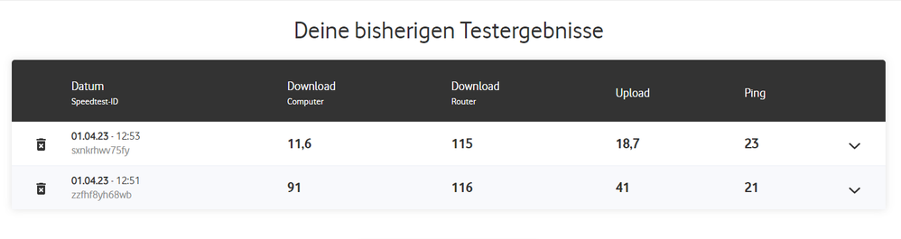

wie der Titel es schon sagt habe ich einen extrem schlechten Empfang vom Router zum Endgerät. Ich habe zwei Speedtest durchgeführt (siehe Anhang) die guten Werte wurden bei einer Benutzung genau neben den Router erzielt, die schlechten Werte kommen schon nach einer Distanz von ca 4m zustande.

Problem gelöst! Gestern konnte ich telefonisch einen kompetenten Mitarbeiter erreichen.
Durch ein "Update" das ca. eine halbe Stunde dauerte wurde der Fehler behoben.
Jetzt habe ich auch in größerer Entfernung gute Up- Download Werte
