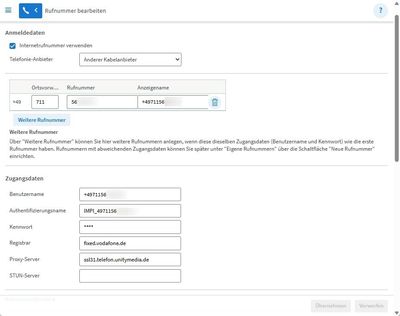

Finde den Fehler nicht 🤔 (siehe Anhang)
Hallo @t-o-g-o ,
du schreibst wurde getauscht, hast du dir eine neue gekauft oder eine gebrauchte, welche Artikelnummer hat die FB?
Auf deinem Screenshot wird als Telefonanbieter "Anderer Kabelanbieter" angezeigt, hast du die Möglichkeit "Anderer Anbieter" auszuwählen nicht?
Gruß Hermes1
t-o-g-o
Artikelnummer: 20002965
Neue 6690 - Internet geht, wurde von Vodafone bestätigt und freigeschaltet
Zu Deiner Frage ... bei der initialen Einrichtung habe ich die Auswahl nicht, erst wenn es gescheitert ist, steht die Nummer in der Liste und ich kann diese bearbeiten. Dann habe ich die Auswahl "Anderer Anbieter".
Da dann aber min. 8 Felder auftauchen und die Kombinationen eine Rolle spielen, weiß ich nicht welche Daten genau wo in welches Feld müssen.

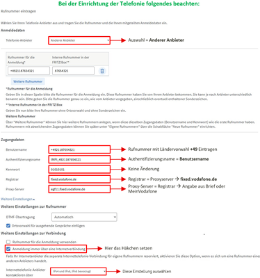

@t-o-g-o
Mit diesen Daten sollte es funktionieren:
Gruß Hermes1
t-o-g-o
Danke, soweit war ich auch schon - geht aber nicht - Dateneingabe mehrfach überprüft
