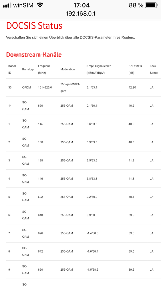

Hallo. Ich habe eine FRITZ!Box 6490 cable mit OS 7.29 bekommen. Und hab diese an meinen Red 250 Anschluss angeschlossen, da meine VF Technicolor nur Probleme macht. Jetzt sehe ich aber, dass ich nur 100 mb Download habe und 8 mb upload. Ist also die FRITZ!Box unbrauchbar für meinen Anschluss oder kann man da etwas machen ?
Gruß Jürgen

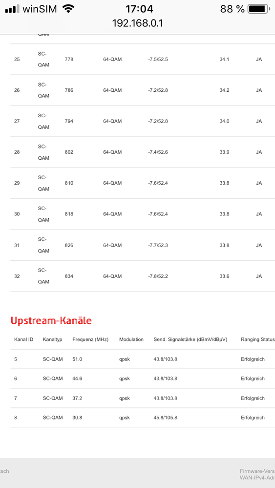

Hier mal den Status
Hi,
der Rückkanal ist vollständig gestört. Deshalb auch der geringe Upload -> Störung bei Vodafone melden
Lasse unbedingt die VF Station angeschlossen, da VF bei einem Wechsel auf eine eigene Fritz!Box Cable die Entstörung ansonsten wieder einstellt.
