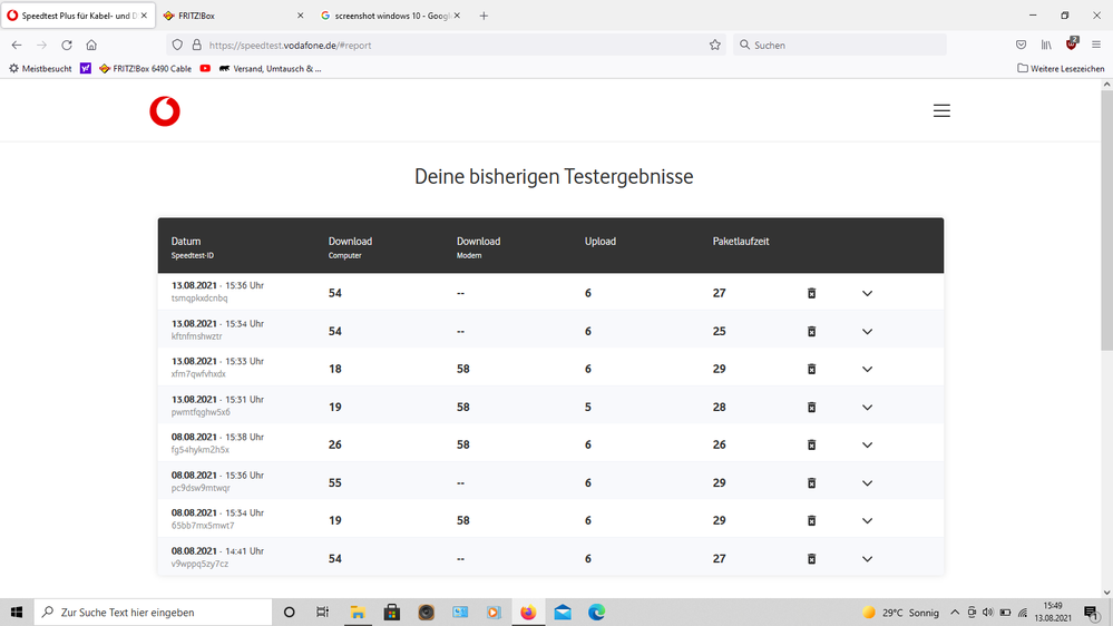

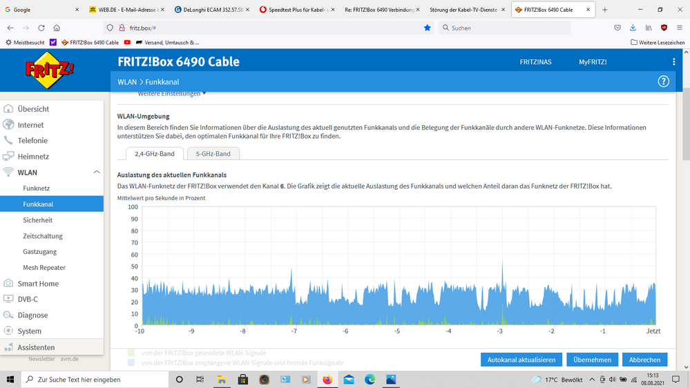

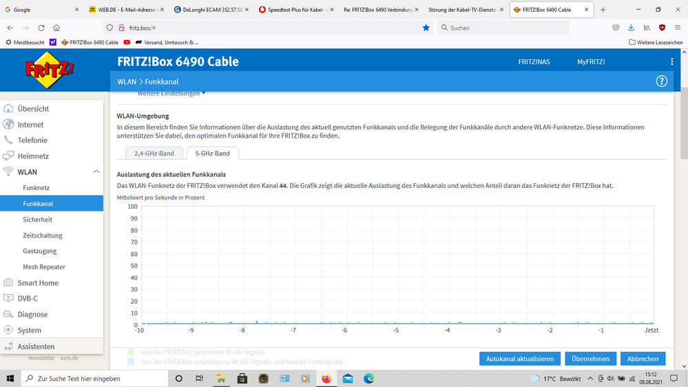

  • Welcher Fehler tritt auf? Verbindungsabbrüche und Reconnects, vor allem an Tablets (mit Android) und Smartphones (mit IOS und android); zu geringe Geschwindigkeit in Schlafzimmer und Dachspitz (vgl. Screenshot); keine WLAN-Verbindung zu Fernseher im Dachspitz
  • Wie ist Dein Endgerät mit dem Modem verbunden?  WLAN (arbeite nicht mit LAN)Screenshot (1).pngScreenshot (2).pngScreenshot (3).png

Was mir aber noch aufgefallen ist, dass beim W-LAN öfter der Kanal gewechselt werden muss. Hier solltest Du mal schauen und einen Kanal festlegen, damit die Änderung keine Abbrüche zusätzlich bringt. 😉

Auch die Geschwindigkeit ist nach wie vor in zwei Zimmern extrem niedrig (vgl. Screenshot).  Im Schlafzimmer und im Dachspitz kommt der Downloadwert nicht über 19 bzw. 18 hinaus. Da kommt es am Tablet beim Filmschauen immer wieder zu Abbrüchen.
