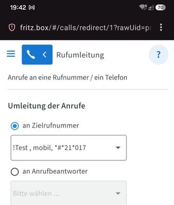

@R2DS
Ich habe jetzt einmal den Tipp von @reneromann ausprobiert mit dem Steuercode *#21*<ZRN>#
Ich hatte die Rufumleitung erst direkt mit dem Steuercode *#21*012345678# angelegt.
Das hatte nicht geklappt.
Dann hatte ich diese Kombination *#21*012345678#  als Telefonbucheintrag in meiner Fritzbox gespeichert und die Rufumleitung dann nochmals die Nummer im Telefonbuch gewählt. Und siehe da, die Rufnummer des eigentlichen Anrufers wurde übertragen. 👍😃
R2DS
Ich hatte gehofft, dass dieser Tipp endlich der Durchbruch ist. Daher habe ich es gleich ausprobiert.
Einmal mit *#21*Rufnummer# und einmal mit *#*21*Rufnummer# (letztere Variante sieht man auf deinem Screenshot). Beide jeweils im Telefonbuch der Fritzbox gespeichert. So wie du es beschrieben hast.
Bei beiden aktivierten Umleitungen kommt dann jeweils: "Ihre Gesprächspartnerin oder Ihr Gesprächspartner, möchte im Moment keine Gespräche annehmen. Haben Sie dafür bitte Verständnis."
Es ist zum ko**en!!
