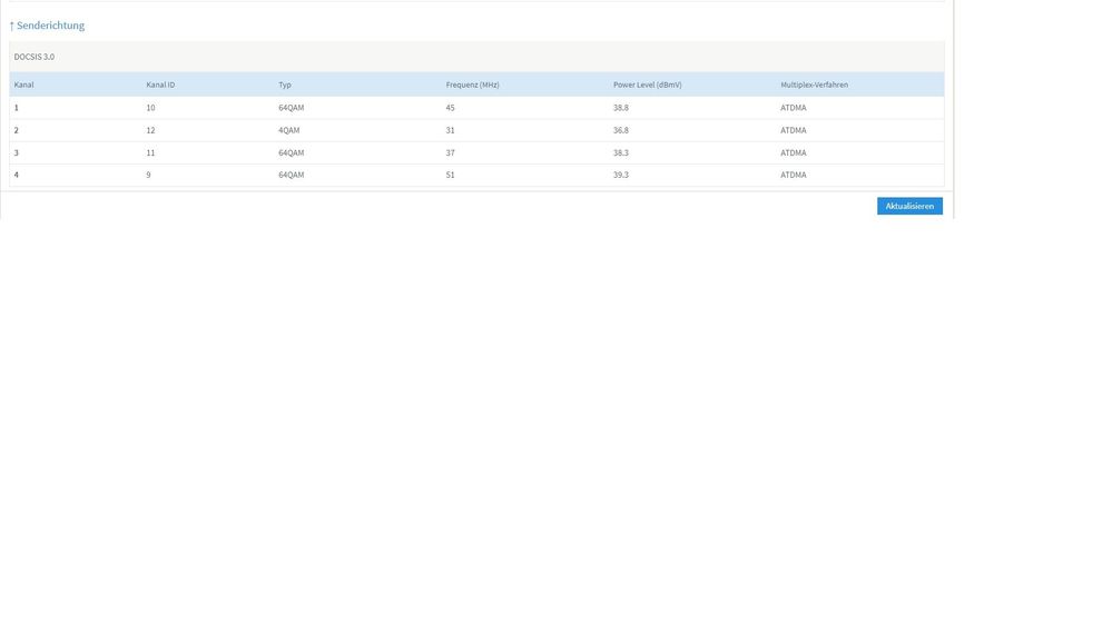

laut Internet besitzt meine Fritzbox 6591 DOCSIS 3.1, allerdings ist Empfangs -und Senderichtung auf DOCSIS 3.0 eingestellt.
Ist das richtig so? Kann ich da was ändern?

mach mal einen Screenshot der kompletten Signalpegel
zu finden unter Internet > Kabel-Informationen > Kanäle

fwe.jpgSo is wohl besser Smiley (zwinkernd)
1.jpg2.jpg3.jpgHier nochmal in besserer Qualität...

Es ist in dem Segment schlichtweg noch kein DOCSIS3.1 aufgeschalten - wahrscheinlich gibt's auch maximal 500 MBit/s.
Erkenntlich daran, dass der DOCSIS3.1-Frequenzbereich mit DOCSIS3.0-Trägern "gefüllt" ist.
